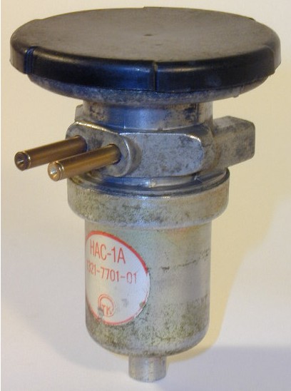

Die Barometerdose habe ich natürlich auch übernommen von der 3AJ.

Ähm, normal läuft sie in der Höhe zu fett und ruckelt, entweder wenn sie in der Höhe gut läuft, wird sie im Tal zu mager laufen, was ich anhand der Bedüsung auch vermute.
Ob deine Barometerdose funktioniert, mag ich bezweifeln, sonst hättest du immer ein Ruckeln.
Würde die original schweizer Bedüsung für 1VJ/1vK bzw 3AJ wg. Barometerdose reinmachen und die Barometerdose auf Funktion prüfen.

Stimmt - war gerade in der Garage und habe darüber nachgedacht, was ich geschrieben habe... meine Bedüsung ist "fetter" oder größer, also dein Vergaser magerer.
Btw. wie testet man die Dose?

Zitat aus https://www.xt600.de/xt_werkstatt/_spec ... rgaser.htm
Fahrten in großen Höhen:
Da mit zunehmender Höhe bekanntlich die Luft immer dünner wird, wird logischerweise das Gemisch immer fetter, da der Kraftstoffanteil konstant bleibt. Um dem entgegenzuwirken, wurden bei den Ténéré's 3AJ von '89-91 im Primärvergaser zusätzliche Luftkanäle für das Leerlauf- (17) und das Teillastsystem (5) eingebaut. Sinkt der Luftdruck mit zunehmender Höhe, gibt die Barometerdose (Luftkorrektor) die Luftkanäle frei, das Gemisch wird magerer. Bei der von mir untersuchten Dose wurden bei einem Luftdruck von ca. 900 mbar die Kanäle geöffnet, das entspricht einer Höhe von etwa 1000 m ü.N.N.
also da mal drüber nachdenken, wie man mit einer Plastiktüte im oberen Bereich und einer Vacuumpumpe oder gar mit der Lunge einen unterdruck erzeugt und prüft ob sich die Kanäle öffnen und schließen, bestenfalls noch mit Manometer
