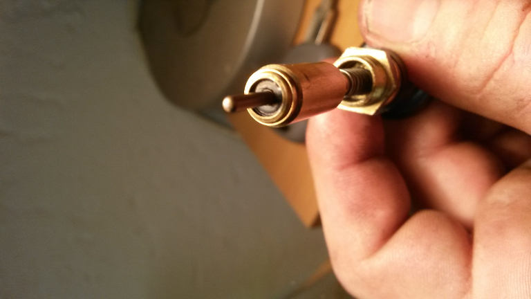

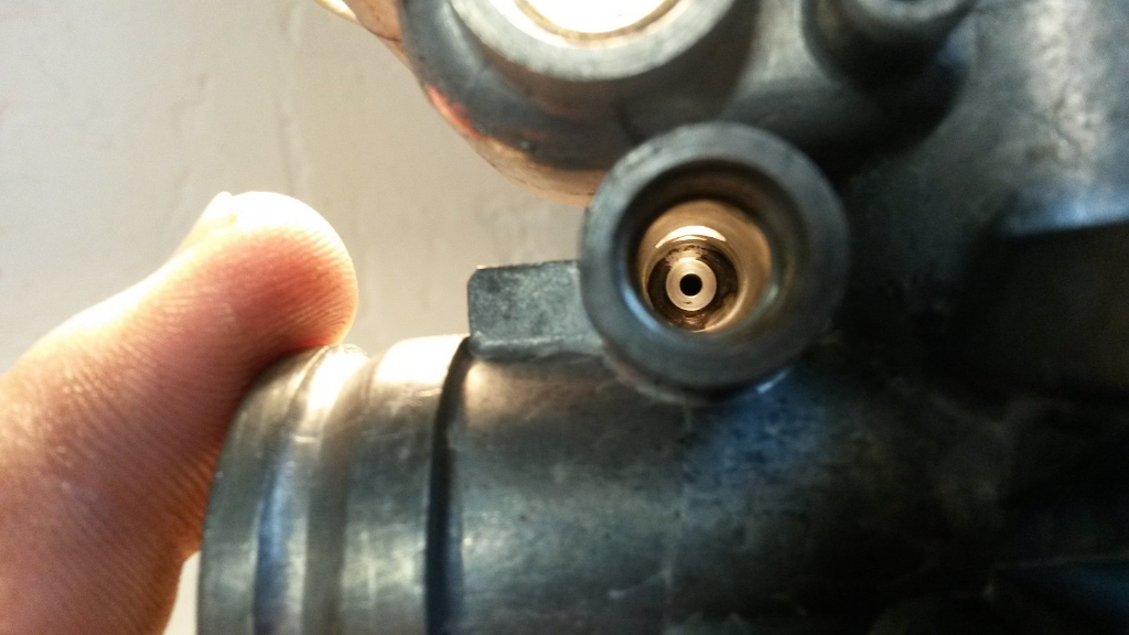

Zu meiner Frage: Ich bin grade dabei meine Vergaser an der XT zu überholen. Habe alles zerlegt und im Ultraschallbad gereinigt. Habe mir neue Düsen und Dichtungen bestellt, allerdings habe ich einen Dichtungsrest entdeckt im Vergasergehäuse, am Boden des Chokekolbens. Nun kann ich diesen Ring aber weder im Reparaturhandbuch noch im Originalersatzteilkatalog von Yamaha finden. Bei neuen Chokeeinheiten ist er (zumindest auf den Bildern) auch nicht dabei. Jetzt bin ich ja schon auf die Idee gekommen, dass der Ring da gar nicht rein gehört, sondern evt. von einem Vorgänger fälschlicherweise eingesetzt wurde. Die Abdichtung der Nadel, die in dem Chokekolben ist wird ja vermutlich schon durch die Dichtung darin erreicht.
Würde mich freuen wenn ich mit meiner Vermutung richtig liege, hier gibt es sicher einige Experten, die das wissen.

Bild würde helfen
Am Chokekolben sitzt vorne eine Gummidichtung die die Fläche neben der Nadel zum Vergaser hin abdichtet.
Diese Dichtung hab ich auch noch nicht als Einzelteil gesehen, bzw. überhaupt danach gesucht
