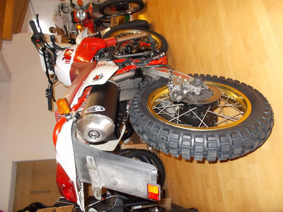

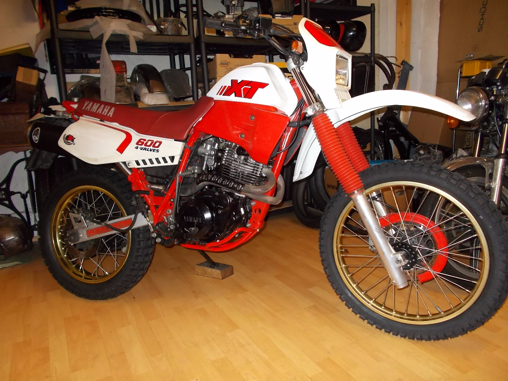

Mein Weg zu mehr Enduro Spaß:
Übersetzung 14/39 (geht im 2. aufs Hinterrad ohne Zerrerei)
Conti TKC 80 (Grip&Straßen-tauglich)
Fender Acerbis (schönere Optik und minimal leichter)
Blinker Polo (Leichter & kürzer dabei heller)
Lenker Alu Polo (leichter)
Auspuff TK (viel leichter)
Kettenführungsrollen Kedo
Fußrasten Kedo
LithIon-Akku (viel leichter)
Tankdeckel Kedo (leichter)
Abgebaut da unnötig:
Gepäckträger (sehr schwer)
Sozia Fußrasten mit Halter (schwer)
Spiegel (schwer)
Motor:
Austauschmotor von Motoritz-läuft wunderbar und knackig-good Job Moritz!!
Neue Ansaugstutzen
Originalbedüsung
neuer LuFi
Alles mit frischem Tüv.
