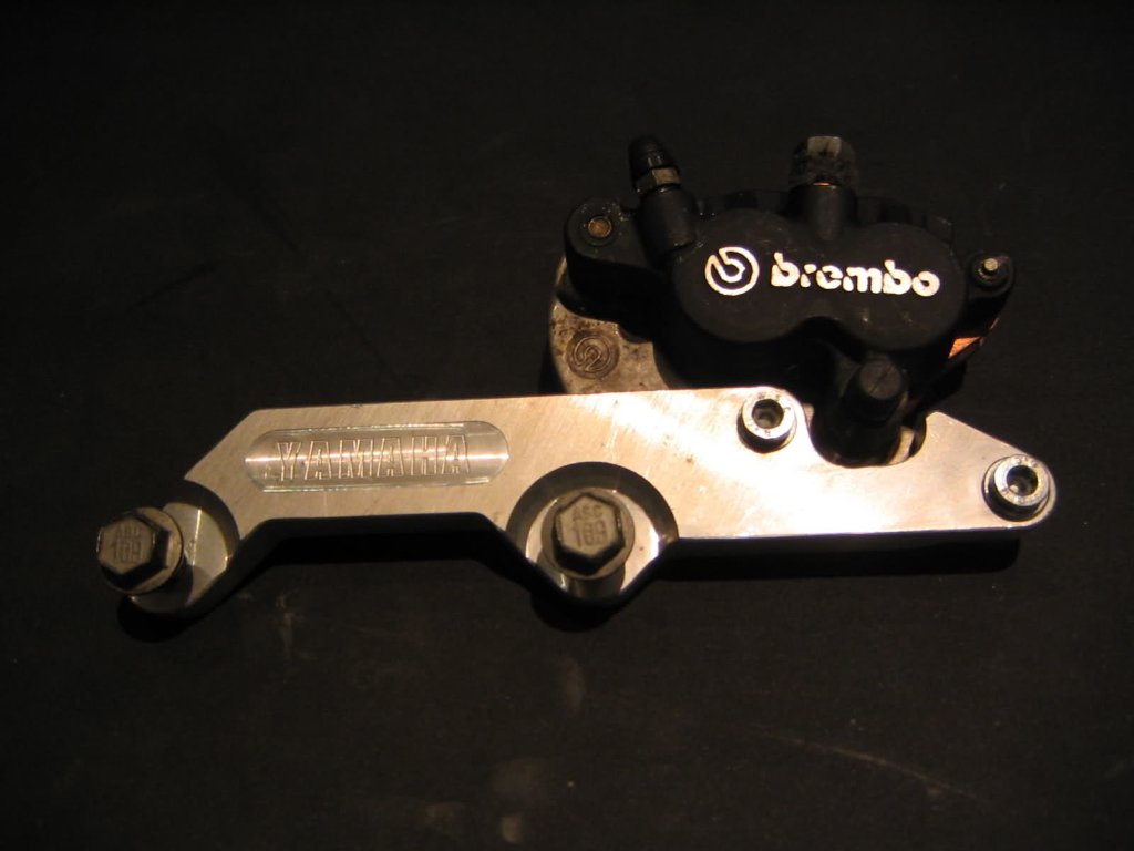

Das ertse "Problem ist die Vorderreadbremszange. Als ich vor ca 25 Jahren mal die Beläge gewechselt hatte, wunderte ich mich damals schon, dass bei meiner XT, (Tag der Erstzulassung: 02.11.1990, Typ 3UW, B blau) nur eine Einkolbenzange montiert war. Nun war ich nicht sicher, ob Yamaha damals einfach nur ein paar "Resteposten" alter Zangen montiert hat, oder der Vorbesitzer was gemacht hat. Egal, ich habe halt die Beläge für die Einkolbenzange montiert und bin so auch die ganze Zeit gefahren. Nun aber, bei der großen Restauration steht die Überlegung an die alte Zange weiter zu nutzen oder aber auf dem Gebrauchtmarkt die Zweikolbenzange zu besorgen (wobei ich ja nicht weiß, was ich da bekomme und diese auch restaurieren müsste).

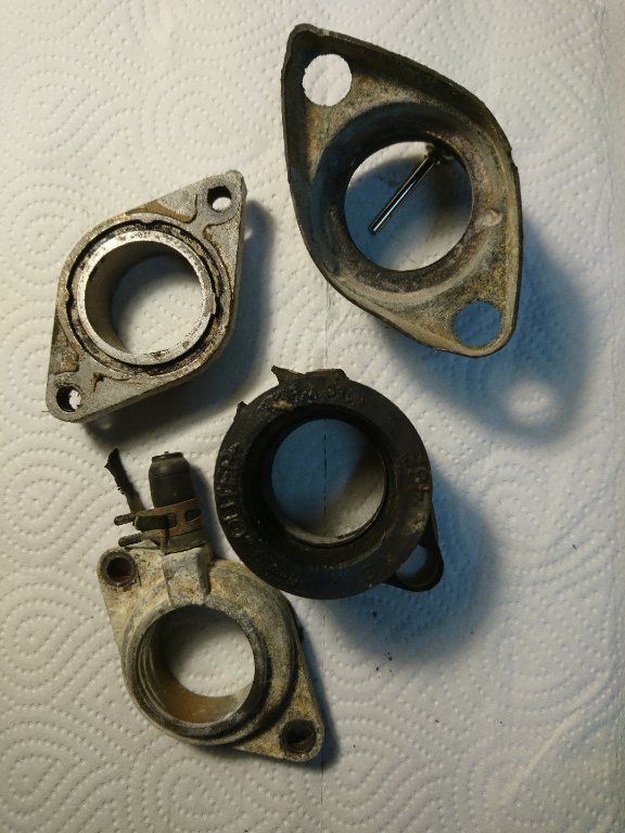

Die zweite Frage betrifft die Ansaugstutzen auf der Einlassseite. Das Gummi ist offenkunig noch gut und nicht porös. Lediglich an einer Schraubenstelle ist es gerissen. Meine Überlegungen sind nun. alles gründlich zu reinigen und die Gummis mit Petec wieder auf die Gusstele zu kleben. Ferner stellt sich die Frage, ob zwischen Gussteil und Motorblock eine Dichtung gehört. Irgendwas ist da jedenfalls mal gewesen.

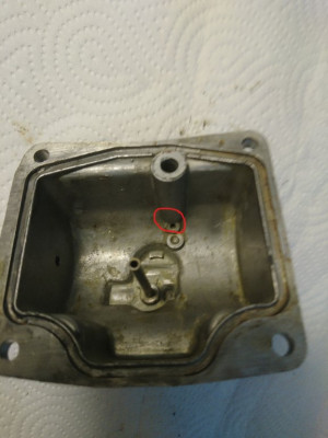

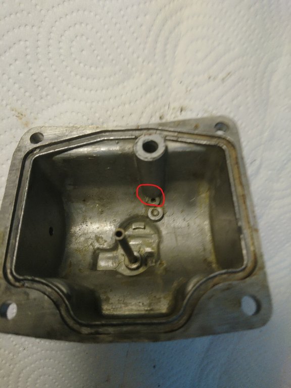

Und da aller guten Dinge drei sind nun noch der Vegaser. Den habe ich komplett demontiert und gereinigt. Einige Teile müssen wohl neu (Schwimmerventil und Sitz sowie die Schwimmerkammerdichtung). Weiß jemand, was das für ein Loch ist?

Kauf' Dir die Ansaugfstutzen anch so vielen Jahren neu. Und zwar die teuren, sonst kaufst Du sie in zwei Jahren wieder. Bei Kedo, um die 50 Euro herum, die funktionieren und halten auch wieder zehn Jahre.
Zur Bremse: wenn Du an der XT 600 E eine Einkolbenzange hast, dann hat Dir möglicherweise jemand die Gabel von der 2KF eingebaut. Die hat längere Federwege. Nun kannst Du dir die Gabel der 3TB einbauen - kürzere Wege, teifergelegt, keine Luftunterstützung, aber die Doppelzange passt - oder nur das Tauchrohr der 3TB einbauen, dann hast Du lange Federwege und die Doppelzange - oder die 2KF-Zange dran lassen. Bremstechnisch sieht die neurer Zange zwar besser aus, bremst aber genauso gut oder schlecht wie die mit einem Kolben. Die Flächen sind auch in etwa gleich, nur anders verteilt. Besser bremsen tut die Doippelzange definitiv nicht.
Wenn Du tatsächlich eine bessere Bremse vorne brauchst, dann musst Du Dir eine 300mm oder 320mm-Scheibe und einen Bremszangenadapter kaufen (HE Motorradtechnik, kosten etwa um die 200 Euro) und hast dann immernoch schmale Enduroreifen, die eben nicht so gut bremsen wie "Supermotoreifen" - also Reifen wie auf einer GS 500 E. Dazu müsstest Du dann eben 17" oder 18" Sumofelgen aufziehen. Stahlflexleitungen würde ich zumindest dran amchen, das macht eienn deutlichen Unterschied bei dem Alter.

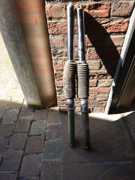

Wenn Du ein Bild der Gabel machst, sieht man auch, aus welcher XT die stammt (Zange sollte sichtbar sein und oben die Stopfen).
Das Loch im Schwimmerkammerdeckel: pust halt mal rein und schau, ob es irgendwo anders herausblässt
Ne, im Ernst, das Loch gehört da hin. Es ist verbunden mit dem Loch obendrüber, das auf der Dichtfläche endet und in dem das kleine Röhrchen vom Vergaser sitzt, wenn zusammen gebaut.

Das mit der Gabel ist interessant, da hat der Vorbesitzer wohl dran rumgebastelt. Es scheint tatsächlich eine 2KF zu sein, sie hat nämliche eine Luftbrücke (gehabt). Bild hänge ich mak dran, allerdings ohne Zange, die ist schon in Einzelteile zerlegt.
Ja, das Loch muss dahin, schon klar. Ich hatte auch die Vermutung, dass die Verbindung genau diese ist, wie von dir beschrieben. Nur leider kommt da nicht wirklich viel Luftumsatz raus (Ich habe für die Werkstatt auch so einen kleinen Kompressor von PariBoy). Also, Durchgang ja, aber eben nicht die Menge.

Das aus kleinen Bohrungen nur wenig Luft raus kommt, ist normal. Schau dir mal die Luftdüsen und die Nebendüsen an, die sind genauso filigran. Das passt schon. Ansonsten schickst Du mir Deinen Vergaser noch bis August, denn ich hab gerade mein Ultraschallbad am laufen. Ich würde zwar dafür Geld nehmen, aber nicht so viel wie die gewerblichen Anbieter.

Die Gabel sieht nach den Deckeln wirklich aus, wie die der 2KF. Gratuliere, die ist genau richtig für eine XT - besser als die Federelemente der abgespeckten 3TB. Wenn Du noch einen Luftverbinder findest. dann pumpe die Gabelholme mit der Handpumpe gerade doweit auf, dass die XT im Stand keinen Negativfederweg mehr hat - ca. 1,2 Bar. Die Dichtungen halten mehr aus, keine Sorge. Wenn Du dann drauf sitzt, taucht sie wieder ein wenig ein. Es ist so (für mich) ein sehr angenehmes Fahrgefühl.
Hinten ist dann vermutlich auch ein 2KF-Federbein drinnen, damit kommt die 3TB dann etwas höher und hat mehr Einstellmöglichkeiten. Hatte ich bei meiner 3TB auch drinnen, weil das dortige Federbein nach angezeigten 35tkm total ausgeleiert war. Eine echte Schande.
Wenn Du magst, schau ich auch mal nach der Bremszange für eine 300mm-Scheibe. Die Scheibe habe ich nicht, aber die war passend von diversen Yamaha-Modellen udn gibts gebraucht bei Ebay oder den Motorradteilehändlern - ich kanns Dir heraus suchen. Den Adapter und eine passende Brembo-Bremszange dazu habe ich noch irgendwo. Den Hauptbremszylinder brauchst Du dann nicht zu wechseln, Beläge sind auch dabei. Ich muss nur nochmal nach dem Lochabstand schauen - bei meinem Glück dann passend für die 3TB-Gabel *lach
