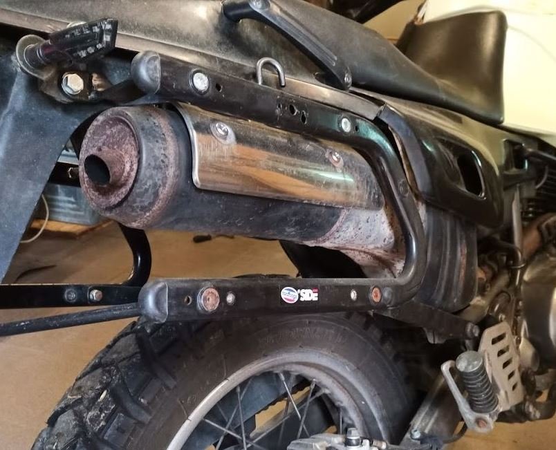

Für die Softbags hab ich Kofferträger einer XTZ 750 angepasst. Der linke Träger ist mit Distanzstücken montiert und kann auch 5cm näher an die XT gebaut werden. Mit Gepäck sieht's aber schei?e aus wenn, das Heck so asymmetrisch ist
Der Platz kann außerdem gut für Werkzeug genutzt werden. Wie auch bei der Tenere hab ich einen Fakeauspuff gebaut, siehe nächster Post.
Re: Long Way East - Umbau von Trouble
Als Fake Auspuff hab ich eine Thermoskanne benutzt und das innere entfernt, sie ist nur noch einwandig. Vorteile: leicht und Edelstahl, Nachteil: extrem dünn und eigentlich schon zu dünn zum schweißen
Das Scharnier und den Verschluss konnte ich trotzdem stabil anpunkten. Das was beim schweißen weggebrannt ist, hab ich mit Flüssigmetall nachgebildet.
Um die richtige Optik zu erreichen hab die beim original Auspuff den Schnorchel gekürzt und für die linke Seite benutzt. Noch ein Gurkenglasdeckel als Grundform angeschraubt und mit Spachtel modelliert. Lackiert fertig. Die vermeintlich schlechte Modellierung war zum Teil sogar gewollt/akzeptiert, um dem alten Auspufflook zu bekommen
Ein Hitzeschutzblech hat ich nicht übrig, also hab ich darauf verzichtet. Auch von vorne erkennt man gleich das es nur ein Fach ist, da keine Verkleidung drüber ragt. Das war vom Aufwand und im Kostenplan nicht unter zu bringen
Der Auspuff musste auch dringend mal überarbeitet werden. Dicht ist er zum Glück noch. Er wurde nur entrostet und dick mit Auspufflack lackiert, so dürfte er zumindest eine Zeit lang wieder frisch aussehen.
