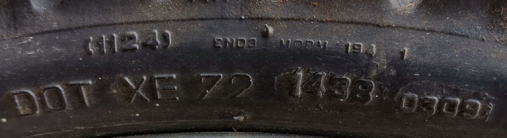

Hallo zusammen
ich bin mir nicht sicher welche der Beiden Ziffern Blöcke die Kennung der Fabrikation ist?
Danke Euch und schönes Wochenende
Grüsse-Urs
DOT Nummer
DOT Nummer

Hm
welcher Reifen/Hersteller ist das?
Re: Welches Jahr Woche DOT?
Ich befürchte ja fast 03/09 Die anderen Zahlen ergeben keinen Sinn.

Hm
Hallo Andreas
es sind Metzeler Sahara Enduro 3

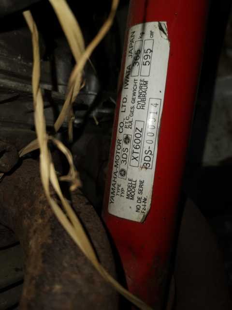

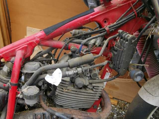

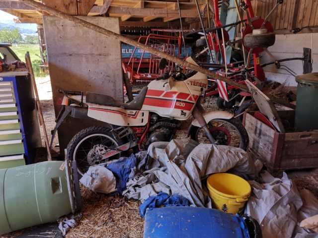

Ich habe eine Tenere 3DS 1. Inv. 5.4.1994 gekauft mit Tacho Stand 1819 Km
Der Verkäufer hat die Tenere nie selber gefahren weil Er die Prüfung immer noch nicht absolviert hat.
Die Tenere habe ich aus einem Schober beim Bauern rausgezogen, stand da ein paar Jahre.

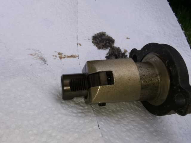

Sieht sehr original aus, der Steuerkettenspanner hat nur 8 Klicks.
Habe heute den Vergaser ausgebaut, als nächstes folgt Tankreinigung, der Tank ist ohne Rost.
Ich kann mir bei dem Zustand des gesamten einfach nicht vorstellen, dass der Tacho einmal rum ist.
Jedenfalls 0309,
Monat/Jahr ergäbe bei der anderen Nummer das Jahr 2033
https://de.wikipedia.org/wiki/DOT-Nummer
Nur das mit der zweiten Prägung find ich seltsam.
Würde auch sagen 0309 also KW 03 ausm Jahr 2009 :)
Weg damit und neue Reifen drauf, die sind uralt und wsh stand das Ding Jahrelang aufm gleichen Fleck :mrgreen:
Beitrag von ude »
Seit 2000 wird die DOT vierstelling in Woche/Jahr angegeben. 03/09 ist also Januar 2009.
Beitrag von ursbeo »
ok danke, ich glaube auch, dass es sich um das Jahr 2009 handelt, versuche einfach herauszufinden wie viele Km die Tenere ungefähr hat.
Wenn man Durchschnitts Werte nimmt, kann man mit etwas Glück nachrechnen.
