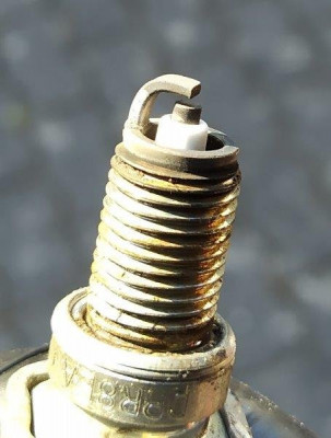

Vielleicht mal vorweg das Kerzenbild was ich vorgefunden habe, Kerze war neu und ist ca, 500KM gelaufen. Die alte sah praktisch genau so aus.

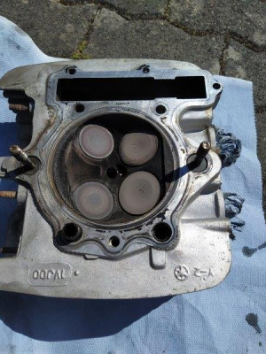

Nach dem abnehmen des Kopfes, was übrigens im Rahmen einwandfrei geht, bat sich folgendes Bild:

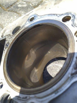

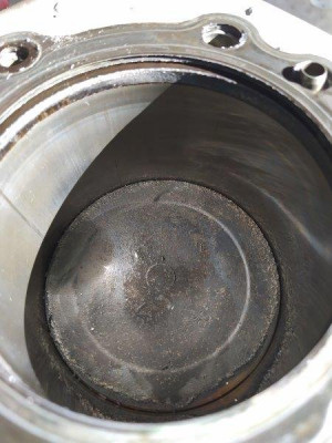

Sah für mich zumindest nicht mega spektakulär aus, also weiter. Im Zylinder sah es so aus:
Ich dachte erst mir wäre Dreck in den Topf gefallen, aber die hellen Spuren auf dem Kolben sind feste Ablagerungen...ähnlich den mini Spuren an der Kerze...
Die Lauffläche ist super glatt, nur die eine Spur hier, aber die ist für mich nur sichtbar aber nicht fühlbar.

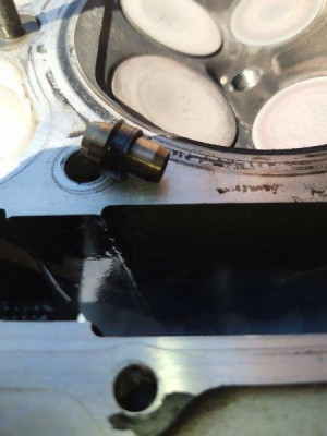

Dabei kam natürlich auch die Hülse für die Ölleitung raus, die Dichung sah so aus, war allerdings hart wie Plastik, saß aber spack drin.

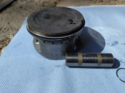

Also Zylinder runter ( geht auch einwandfrei im Rahmen ) Und Kolben angeschaut:
Nix dramatisches, vermessen konnte ich da nicht wirklich was mit meinen Mitteln. Mich wundert, dass es zwischen den Ringen so dreckig ist, aber die Ringstöße waren gut verteilt. Große Riefen gabs keine, der alte Kolben und Zylinder sahen echt übel aus und haben keine Geräusche gemacht... Der Bolzen hat minimale Riefen, aber auch eher sichtbar als spürbar.
Wenn ich den Kolben in der Zylinder Stecke, mit der Hand von unten in den Kolben gehe und wild hin und her wackele, dann hört man ihn ein wenig kippeln, aber dafür muss ich mich schon ganz schön ins Zeug legen ( oder ich bin schwach Ob ich da was messen kann, muss ich mal sehen mit meinen Mitteln, Innenmaß wird vor allem schwer.

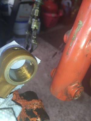

Oberes Pleuellager sieht so aus:
Ich kann den Bolzen darin minimal kippen, minimal zu spüren, sehen kann man es, nur messen war mir nicht möglich,
Am oberen Ende kann ich das Pleul ca nen mm seitlich bewegen, obwohl sich das ganz schön schlabberig anfühlt, kann ich rein vertikal
kein Spiel spüren... warum auch immer.

Sieht alles top aus.
Das einzigste, was mir aufstößt, ist das zentnerweise aufgetragene Dichtmittel.
Das sieht innen auch so aus => das löst sich ab und setzt dir alle Ölbohrungen zu

Der Kolbenbolzen:
Das ist ja das Kippspiel, nicht Axialspiel. Axialspiel wirst du keins fühlen, oder?

Der Kolbenbolzen:
