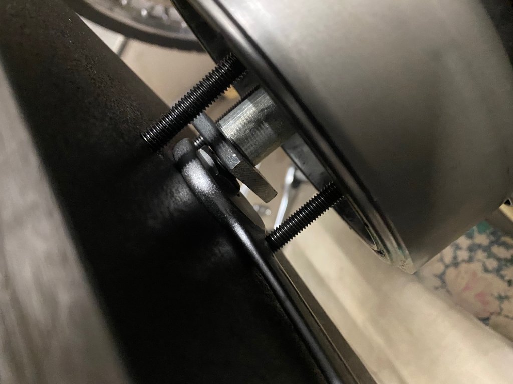

So, habe die Schrauben heute doch wider erwarten bekommen.
Also gleich mal in den Abzieher eingebaut. Auch ein 1/2" Wasserrohr auf 30 mm gekürzt (leider nicht in grün :mrgreen: ).
Und noch ein kleines Stück vom Flachstahl des Gegenhalters abgesägt als Platte zwischen Schraube und Rohr.
Alles ans Polrad montiert und die Schraube bis zum Gehtnichtmehr angeknallt: nichts passiert. Polrad sitzt immer noch fest. :oops:
Dann 5 min vor dem Hobel gestanden und überlegt, was man sonst noch machen könnte.
Auf einmal gibt es einen lauten Knall - hab ich mich erschrocken. Und ab ist das Polrad. :lol:
Danke an alle für die Tips!

Sehr schön hast Du das gemacht. Und der Knall beim Abziehen hat schon so manchen zu Tode erschreckt, besonders wenn er zufällig seine Rübe in Schussrichtung hatte.
Mit einer doppelt so dicken Stahlplatte kann sich weniger elastische Spannung aufbauen, da knackt es dann eher...

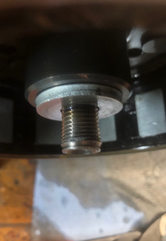

Beiträge: 437
Re: Polrad abziehen
Polradabzieher mit der Spitze von Kedo benutzt.
Wollte sich nicht lösen, dann mit dem Schlagschrauber bis zum gehtnichtmehr angeknallt.
Dann noch erhitzt und es ist mit einem riesen Knall abgesprungen.
Leider nur bis zum vorderen Teil ded Gewindes.
Gewinde ist dermaßen verformt, dass die Scheibe nichtmehr drüber passt 😫
Das muss ich wohl runterschleifen 😀.
Wie könnte mans vermeiden?
Wahrscheinlich hätte ichs besser vorher mal stärker erhitzt und die Mutter vorn bündig draufgelassen?
Sehr ärgerlich… Warum muss das blöde Polrad überhaupt so fest sein - kann man da kein Vielzahnprofil verwenden?
Es gibt ellenlange Abhandlungen, nicht nur hier im Forum, warum man das NICHT mit Spitze machen sollte, warum man ein Druckstück beschaffen sollte, das sich nicht am Gewinde abstützt sondern an der Schulter des Konus, usw. Damit hätte mans vermeiden können.
Vielzahn ist nicht so kraftschlüssig wie ein Konus, ausserdem viel teuerer. Und der Konus ist sehr vielmillionenfach bewährt. Deine Beschädigung liegt nicht am Konus und dem Festsitz, sondern an falschem Abziehen: Ein anständig dicker Abzieher mit richtig dicker Schraube und korrektes Druckstück, dann geht das ganz easy runter und macht nix kaputt.

Polradabzieher mit der Spitze ... benutzt.
Das hätte ich damals auch vorher lesen sollen.
Auch ich habe als Druckstück eine 2-Cent-Münze genommen. Das Gewinde hat zum Glück nicht gelitten, aber die Stirnseite der Welle.
