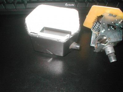

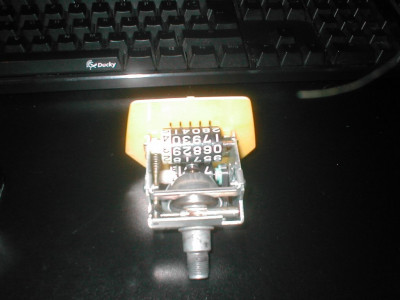

Wenn die Nadel wie Honig im Kühlschrank reagiert, ist was ausgelaufen, was drehende teile beeinträchtigt. Hier könnte man das putzen.
Mach den auf, kaputt ist der eh schon.
Dremel/säge unten nur die äussere, schwarze Plasteschicht durch. Die innere, weiße lässt du stehen, also nicht ganz durchschneiden. Diese kannst du als Führung beim Zusammensetzen verwenden.
Das weiße Kunststoff ist unten im Sockel leicht verklebt 5mm? - könnte man evtl raushebeln.
Ich würde ihn minimalversiv mit schwarzer Sikaflex Masse verkleben.
Der andere, der zittert ist auch ausgelaufen, nur ist in dem Ding - ich nenns mal "Dämpfer" nichts mehr drin. Hier ist die Wahrscheinlichkeit geringer, dass das was wird.
Evtl den zuerst aufdremeln und kucken, was man beim zweiten Mal besser machen kann.
Ich hatte mal nen Tacho aufgeschnitten. Ich habe auch das weiße/innere Schicht durchgesägt, nächstes Mal lasse ich das stehen.
download/file.php?id=2338&t=1
download/file.php?id=2336&t=1
Das runde Dingens. Ein drehendes Teil und eins, das die Nadel mitnimmt.
In dem Fall war die Nadel träge wie Honig.
