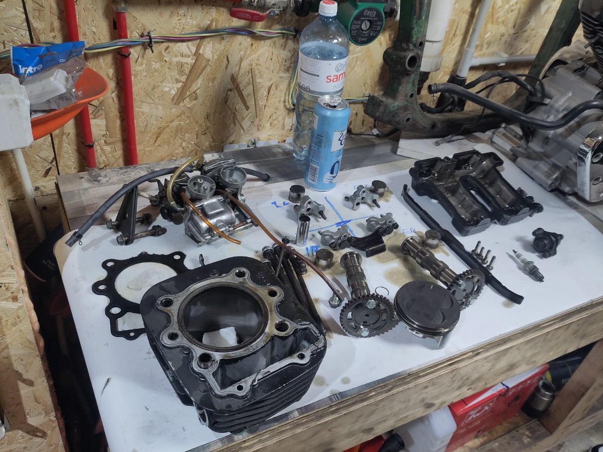

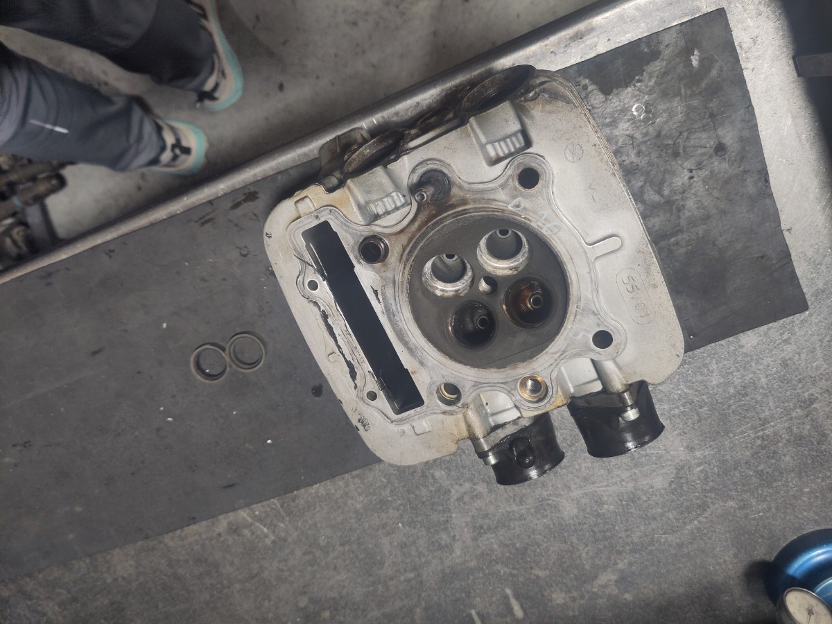

Wir sind über Zufälle und Umwege an Adelet gekommen, der uns seine Werkstatt zur Verfügung stellt und Hinz und Kunz hier kennt. Wie es der Zufall will, ist er über seine Vespa-crew befreundet mit den Inhabern einer Motor-Instandsetzungsbude, wo unser dass und Kopf begutachtet werden.
Entwarnung, es scheint alles iO zu sein. Nun, den Umständen entsprechend halt.
- Zylinder leicht oval, leicht verkratzt, aber alles im Maß.
- Ventile gerade und iO
- Kopf auf den ersten Blick ohne Risse oÄ.
- aaaber: ventilsitze im Auslass plumpsen einfach heraus, offenbar bedingt durch Hochtemperatur.
--> dies erklärt vielleicht ein Ventil-Spiel von heute 0.20 und morgen 0.0 sowie ein plötzliches aussetzen des Motors beim warm werden.
Ferner hat ein Schlauberger von Vorbesitzer offenbar einen Tuning-Kolben eingebaut, der auch wieder zu höheren Kompression und höheren Temperaturen führt.
Was nun passieren wird:
- sitze werden neu gefertigt und eingepresst.
- Zylinder wird neu gehohnt, jetzt da man ihn eh schon in den Händen hat.
- Ventile uU gekürzt, um ein gewünschtes Ventilspiel beizubehalten.
- um die Kompression zu verringern (wir wollen keine High Performance, sondern auch mit schlechtem Sprit und hohen Temperaturen fahren können), wird der Kolben um 0.5 mm rasiert.
- wir müssen nichts aus DE bestellen. Die Fußdichtung bekommen wir schon dicht, die Kopfdichtung kann mit einem Kupferspray für diese Fälle aufbereitet werden.
Alles gut. Ich mag es, wenn das Problem erkannt und eine Lösung gefunden werden kann. Also drückt uns die Daumen, dass alles nun läuft und wir die Reise begonnen können

Re: Suche dringend XT 350 Kopf
Der Kopf war nach vorne undicht.
Könnte gut auch verzogen sein. Gerade mit dem Wissen, dass die Auslass-Ventilsitze rausfallen..
Du hast es nicht genannt aber da steht 0.2 drauf > wird der auch geplant?
Würde ich machen, dann habt ihr auch wieder mehr Verdichtung
