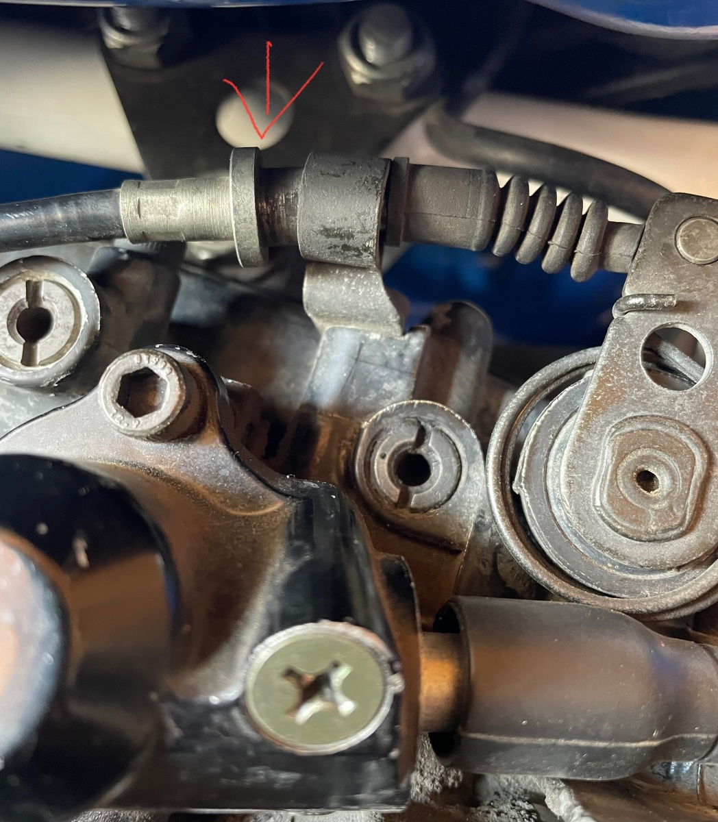

Ich glaube ich hab’s 💡
Der Part hier dürfte doch gar nicht rausgehen aus der Halterung:
Ja es ist jetzt sehr locker eingestellt aber auch wenn’s strammer ist rutscht die Führung für den Seilzug aus der Halterung. Das ist bei den anderen XTs nicht der Fall.
Dadurch könnte es klemmen und nicht wieder richtig schließen
Beiträge: 5693
Re: 2te 2KF
Den Halter etwas zuklemmen und evtl mit Endfest sichern.
Das ist nur reingesteckt.
An dem liegts nicht, obwohl es so unschön ist.
Wenn du bei 110 Vollgas gibst, hat sie den Ruck? Wenn ja, tippe ich auf den Sekundärvergaser.
Oder auf zu kurze hintere Vergaserschläuche. Das hat unter anderem die Endgeschwindigkeit und die Gasannahme obenrum bei mir stark verbessert.
