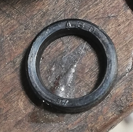

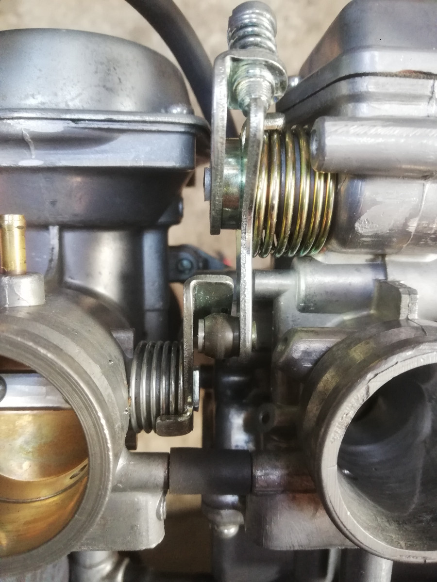

Alte Bilder gefunden: Diese U-Scheibe fehlte bereits, als ich die Tenere übernommen habe.
Die Maße innen 10, außen 18 mm sollten passen, die Dicke schätze ich erst mal auf 8 mm.

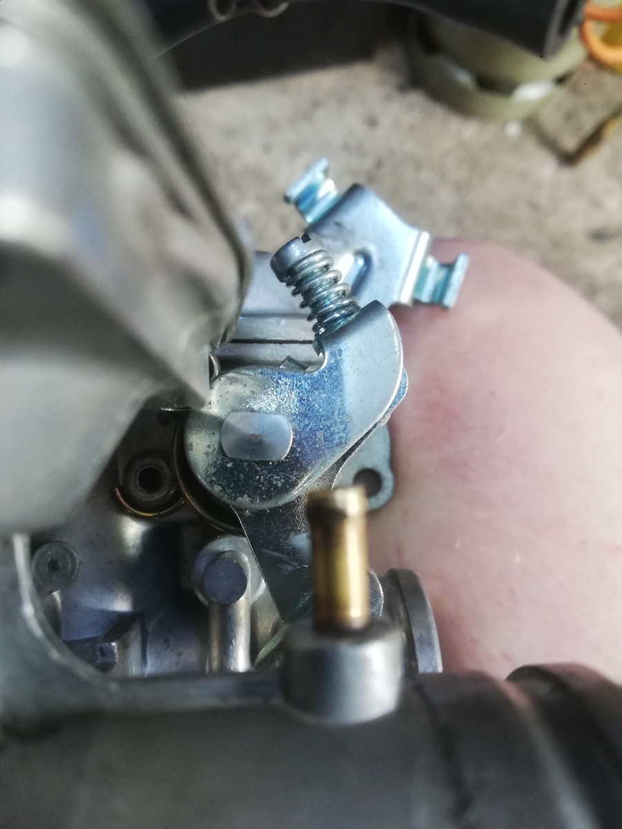

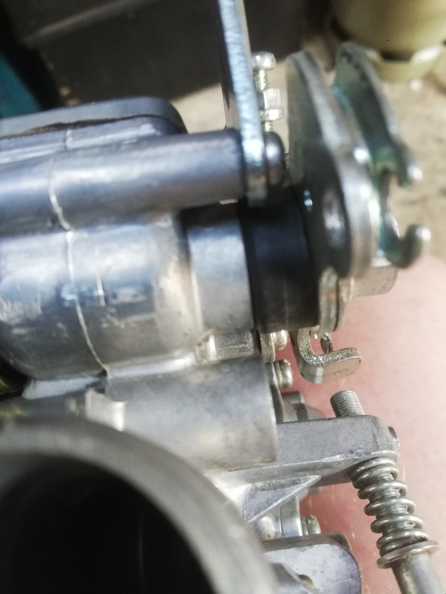

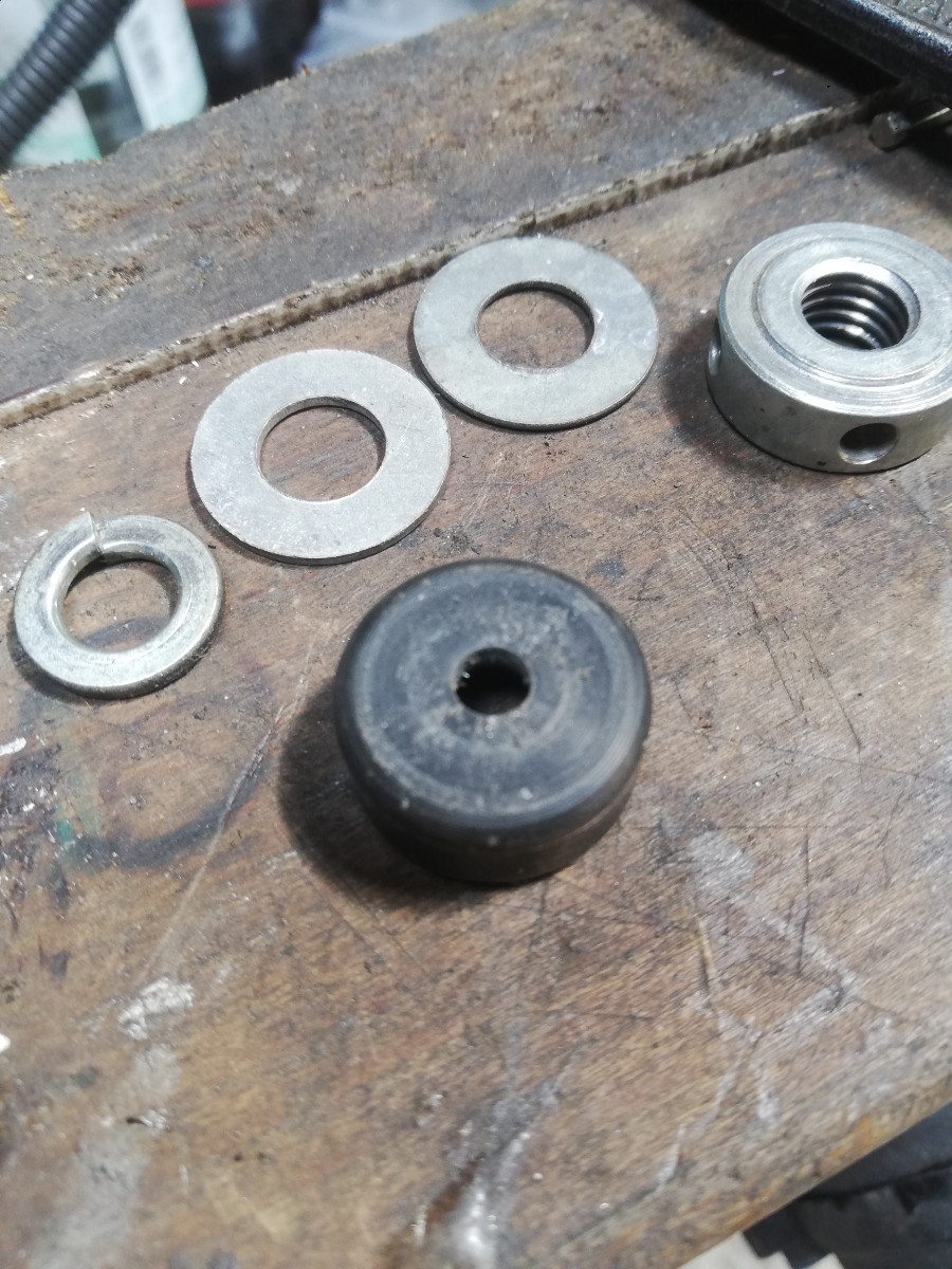

Provisorisch was passend gemacht und jetzt stimmt der Abstand (leider ist der gute Parkside-Bandschleifer schon nach 5 Sekunden abgeraucht).
Und ich kann mir leider nicht merken, wo die goldige Feder korrekt eingehängt wird am V-Gehäuse

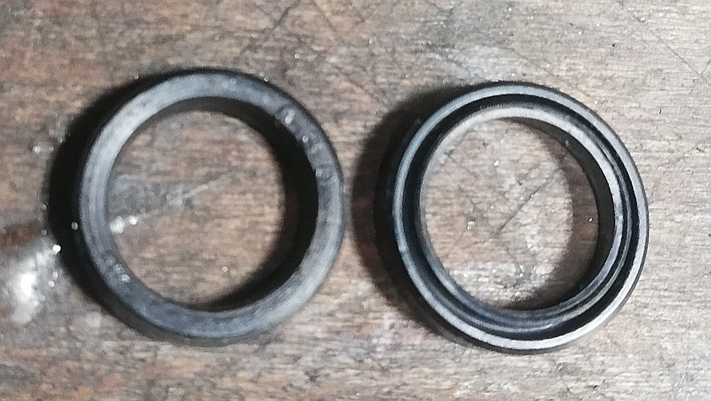

Bei der Gelegenheit gleich gereingt. Lidl-Ultraschall (zu klein eigentlich) und Soda-Reiniger.

- Simmeringe 10x14x2,5

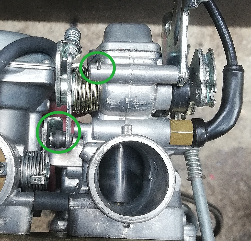

Re: Rückstellung (Federspannung) Vergaser verbessern

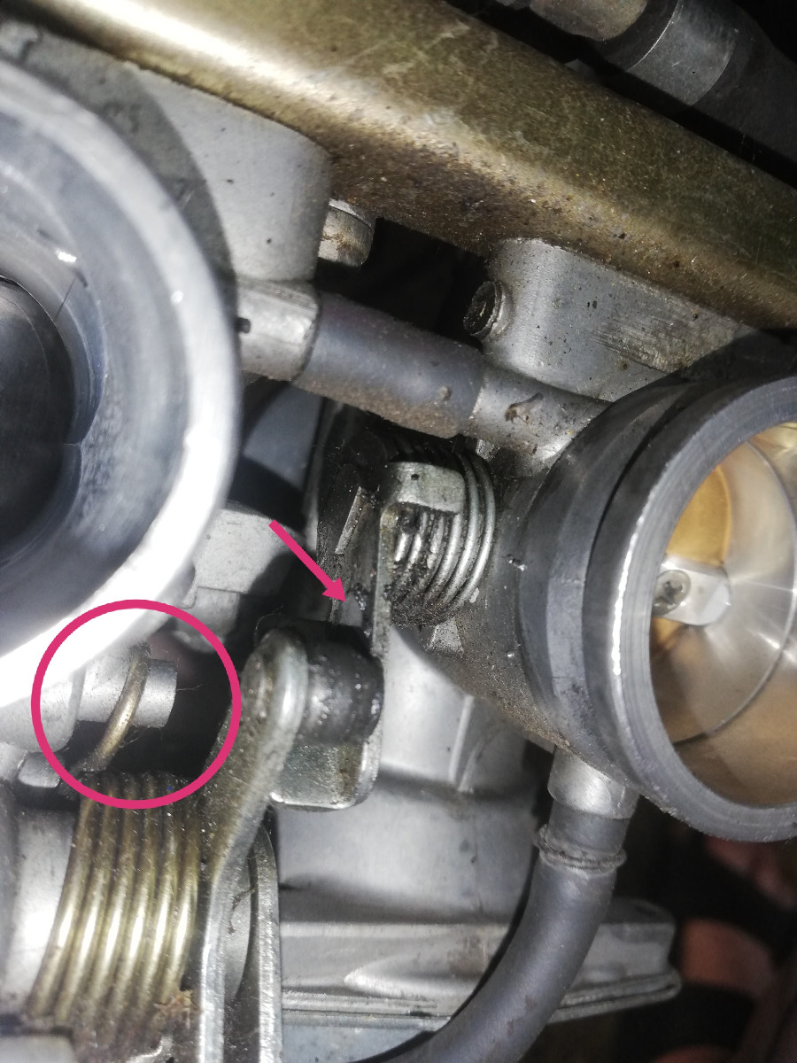

Analyse:
- Feder an falscher Nase eingehangen (ich).
- Distanzscheibe auf Drosselklappenwelle fehlte, so dass diese verrutscht ist und dadurch der Mitnehmer für den 2. Vergaser klemmte.
