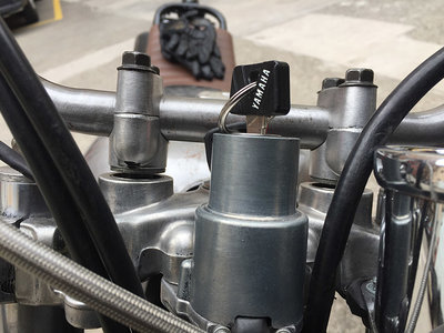

Bei mir haben die Lenkerklemmböcke zur Gabelbrücke einen kleinen Spalt, bzw sie liegen nicht ganz auf. Muss das so sein?
Ich hab die Muttern unten an der Gabelbrücke mit dem entsprechenden Drehmoment angezogen.

Haben die Klemmblöcke denn keine Gummi-Lagerung? Wenn ja, dann schau mal nach, ob die Klemmblöcke an der innenliegenden Hülse der Gummipuffer anliegen.

Ja die haben Gummilagerung. Man spürt auch wenn man am Lenker reisst dass diese gummigelagert ist. Ich bin zuerst auch davon ausgegangen dass der Abstand für eine gewisse Dämpfung gedacht ist. Ich wollte einfach sichergehen dass dies auch wirklich der tatsache entspricht.

Die innere Hülse der Gummilagerung ist länger als die Gabelbrücke, das ist so gewollt.
Wenn die das Lenkgefühl zu matschig ist kann man da große Unterlagscheiben drunterlegen, dann sitzt das fester.
