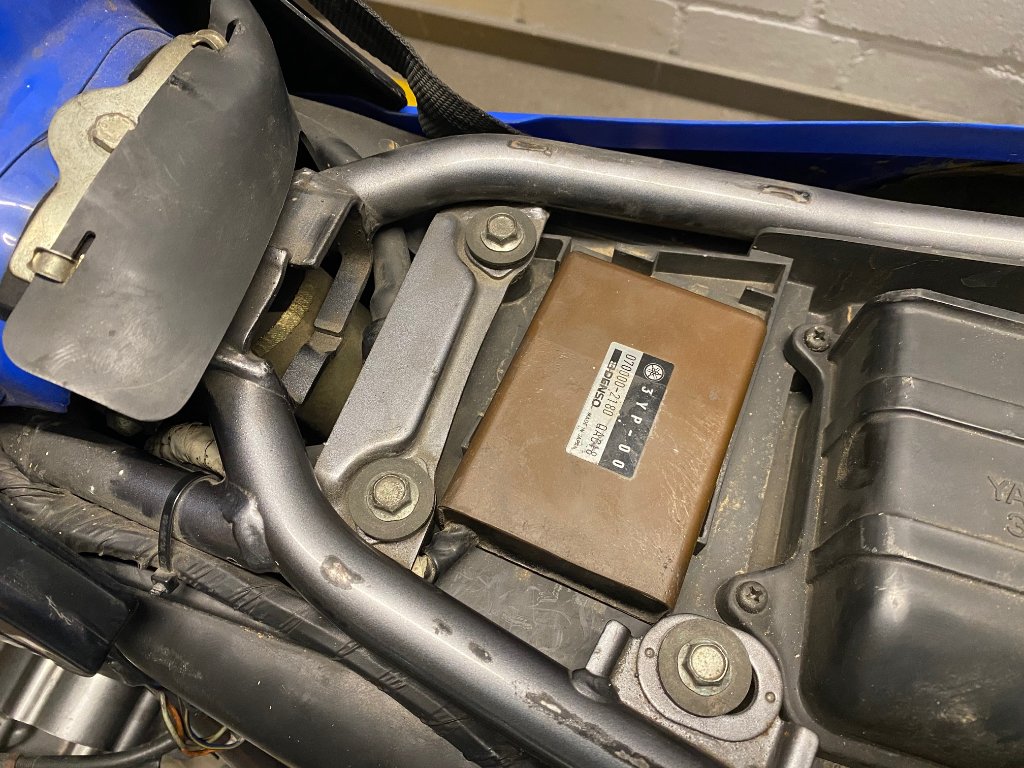

#2 ist die CDI für die XT600K (3TB):
download/file.php?id=3229&mode=view
DIRP
3YP (3TB K) Bj. 1991
