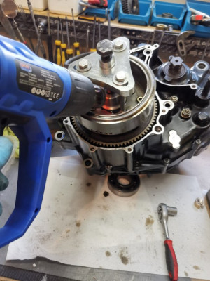

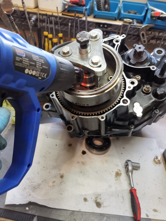

Ich habe einen eigentlich massiven Abzieher von Kedo. Hatte bisher noch jedes Polrad relativ easy abgenommen.
Ich brauche dazu einen Ryobi Akku Schlagschrauber R18/W3-0, ist auf der dritten Stufe Bärenstark.
Siehe die Bilder, vorher vorgewärmt, hat bisher nichts geholfen.
Wahrscheinlich ist der Stahl vom Kedo Abzieher einfach zu weich?
Mache es jetzt dann mit dem Rohrstück wie von Andreas gezeigt.

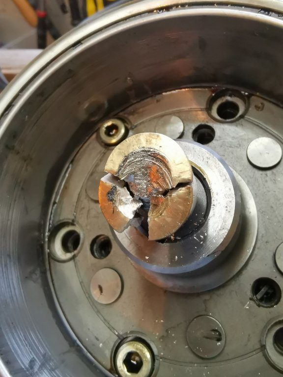

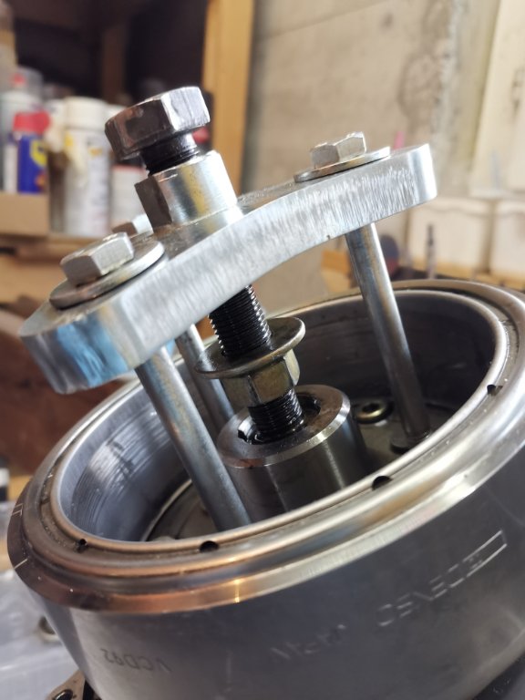

Manche Abzieher haben einen Konus auf der Abdrückschraube, quasi eine "Spitze".
Die Kurbelwelle hat vermeintlich das Gegenstück dazu, dem ist aber NICHT so!!!
Das dient dazu, die Welle in einer Drehmaschine oder Messvorrichtung oder dergleichen zu zentrieren!
Wenn man ohne Druckstück arbeitet, ist das Spalten des Wellenendes ein üblicher Fall. Druckstück muss jedenfalls sein.
Zumindest eine Münze oder eine passende Mutter oder ähnliches.
Das Rohr als Druckstück hat nur den Vorteil, sich automatisch zentrisch und auf einem wesentlich stärkeren Teil der Welle abzustützen.

Kedo hat da ein Druckstück zu diesem Abzieher, ich finde Bronze an der Stelle eher suboptimal. Bin mir nicht sicher ab das lang genug ist um das Gewinde effektiv zu entlasten. Weiß das wer?

Das Bronce Druckstück was auf dem Bild zu Bruch ging, ist das von Kedo. Oder gibt es da noch ein anderes?
Jedenfalls bin ich froh, dass das Druckstück nachgegeben hat, denn ich glaube das gerade mit dem Schlagschrauber
die Kurbelwelle und das Lager enorm leiden. Ich will ja wenn die Steuerkette wechseln, blöd halt, dass das Polrad ab muss.
Ich bin sicher, das ich mit deiner Methode Erfolg habe.
