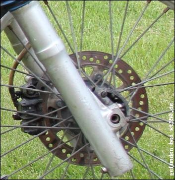

Mir ist aufgefallen das die Gabel anscheined doch nicht von der TT 600 ist, erkennt sie jemand?
Arbeit ist ja genug dran.

Wobei ich gerne wüsste was für eine im Moment verbaut ist.
TT 600 59x hatte ich zuerst getippt aber der vergrößerte Durchmesser vor den Gummis passt nicht.

RE: Xt 600 gebastel
in nem anderen Forum gefunden:
Gabel sit aus einer XR 600R
