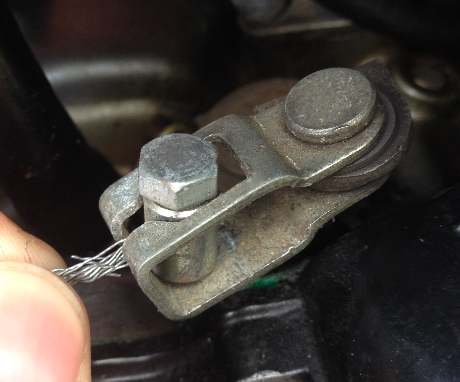

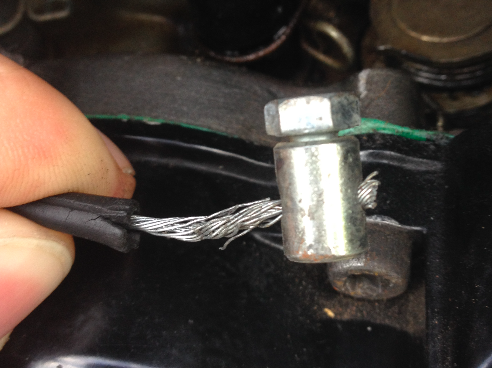

habe mich jetzt endlich für eine TT 600 S von 1994 entschieden.
Jetzt die Frage: Auf den unten zu sehenden Bildern ist der Kupplungszug. 3-4 Drähte sind am Bolzen beim Motor gerissen - Auswechseln oder einfach mit Tape umwickeln und weiterfahren. Habe es nur gesehen. Probleme gibt es nicht. Das Originalteil kostet immerhin knapp 70€...

Re: Wann Kupplungszug wechseln - Verschleiß
Das ist Oberpfusch, den man nur als "Unterwegs-Reparatur" akzeptieren kann. Auswechseln.
Dann wird es getauscht! Danke für die Entscheidungshilfe.
Nachtrag: dass die Litzen brechen, liegt hier sicher auch am Schraubnippel.
Wenn Du bei einem "richtigen" Zug die Nippel mit Graphitpaste schmierst, hast Du weniger Widerstand und eine längere Lebensdauer des Zugs. Denn die brechen üblicherweise am Ansatz der Verzinnung (also dort, wo es von flexibel zu fix wechselt) und je weniger Belastug auf diese Stelle kommt, desto länger halten die Züge auch.
