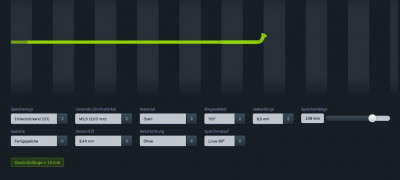

Moin, weiß einer auf die Schnelle welche Speichengrößen benötigt werden bei:
- der 2KF VR 21" und HR 18" ?
- der 3TB VR 21" und HR 17" ? Die 21"-VR-Speichen sind bei beiden Modellen gleich, schätze ich...?
Und die Speichennippel sind 3,5 mm Gewinde?
Habe am Beispiel der 21" Speiche der 3TB mit dem Speichenrechner folgende Werte ermittelt (s. Bild). Falls jemand die echten Daten hat, wär das prima. Da kann ich beim Bestellen auf Nummer sicher gehen. Vielen Dank und eine schöne Adventszeit.

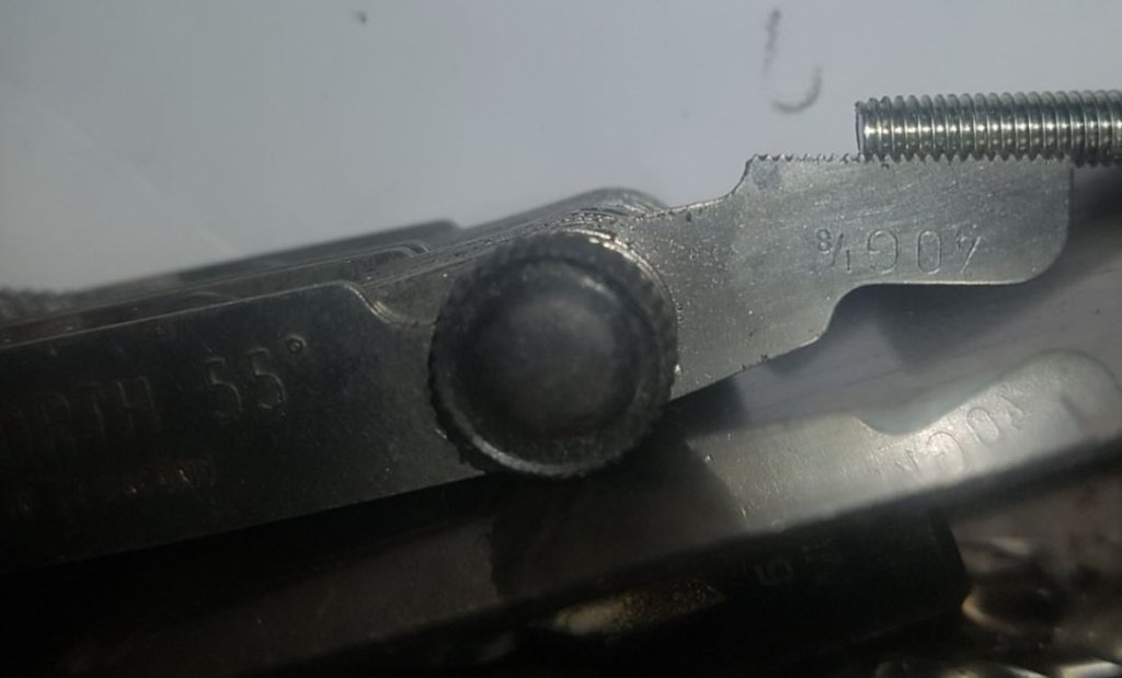

War messen und googeln
Jedenfalls nicht metrisch.
Meine DIN-Gewindelehre fand kein Gegenstück.
Ganz gut passen tut Whitworth 55° 1/8 mit 40 TPI (habe keine 60°-Lehre, weiß nicht ob der Winkel stimmt).
Nur ist das wohl kein Standardgewinde weil da sind die Durchmesser durchwegs kleiner.
Ich habe gemessen:
Vorderradspeiche (TT350 = TT600) original Yamaha 55U-25104-00 kedo 29292
Hinterradspeiche (XT500 = XT600 mit Trommelbremse wenn man die Speiche etwas kürzt) original Yamaha 1E6-25304-00 Kedo 21123
Bei allen Speichen:
Drahtdurchmesser 3,5mm, Gewinde Nenndurchmesser 3,8 mm
40 TPI sind 40 Gewindegänge pro Inch > ca. 0,635 mm
Die Vorderradspeichen haben alle die gleiche Kröpfung, hinten gibt es zwei Kröpfungen.
Anscheinend werden unterschiedliche Speichenstärken alle mit dem 40TPI-Werkzeug gerollt. Sehr praktisch, man braucht nur ein Werkzeug
