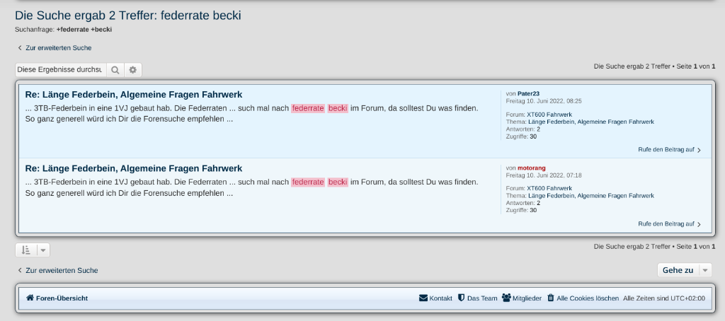

Federrate Becki hat leider nix gebracht,
aber schon mal vielen Dank für die Antworten!!!

aber die Liste der Beiträge durchzugehen, in denen Becki gepostet hat, dass bring was!
Danke @Motorang für den Tipp!
