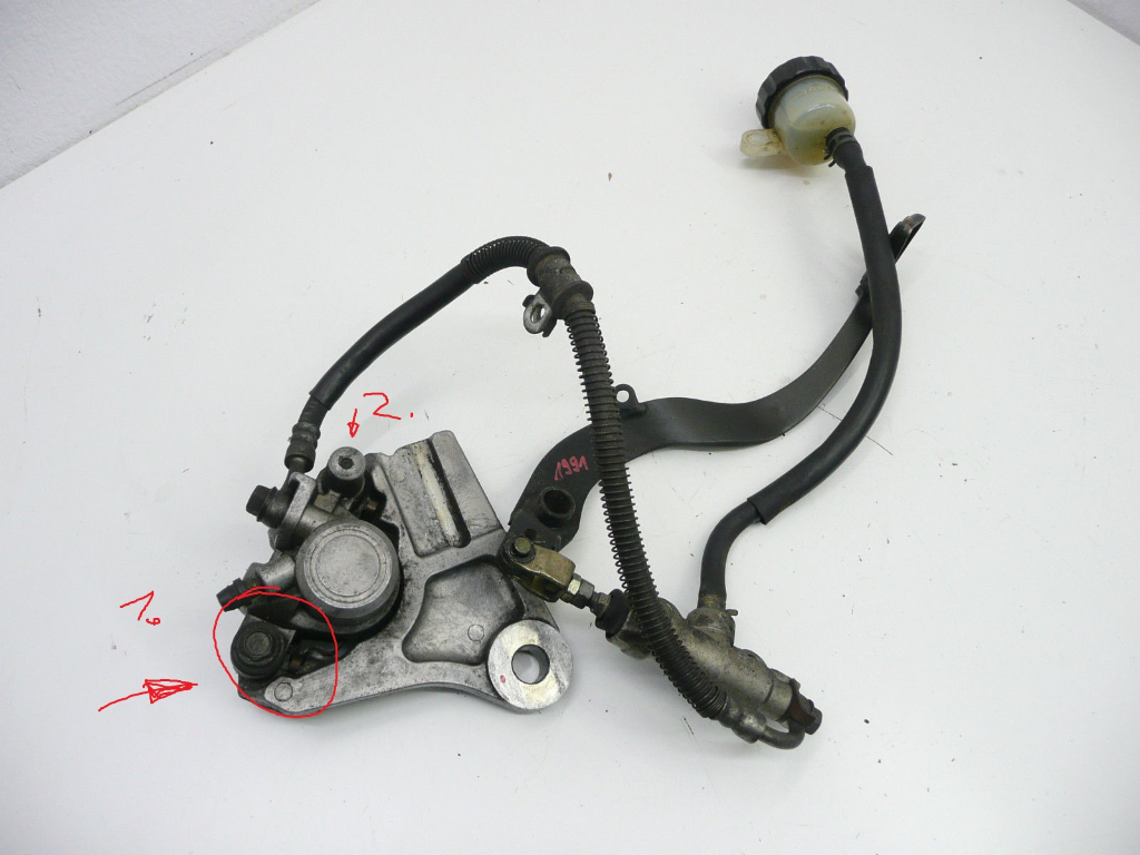

Soweit ich das weis, die Schraube (1) entfernen und dann einfach den Sattel vom Bolzen (2) ziehen
