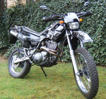

Ich habe das vor etwa 4 Jahren gemacht und nicht bereut. Ist halt ne Geschmacksfrage.
Hatte damals vorgeschliffen und Lampenmaske und Tank zum Lackieren gegeben. Über drei Ecken hat der liebe Lackierer damals für beides 80€ genommen und Toparbeit abgeliefert. Heute noch wie neu. Für die Lampenmaske muss nur viel Weichmacher in die Farbe gemischt werden, dann hält das auch:

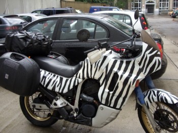

Also mit lackieren kenn ich mich auch aus...
Idee! gründlich reinigen! pinseln! fertig! undhältundhältundhält...
