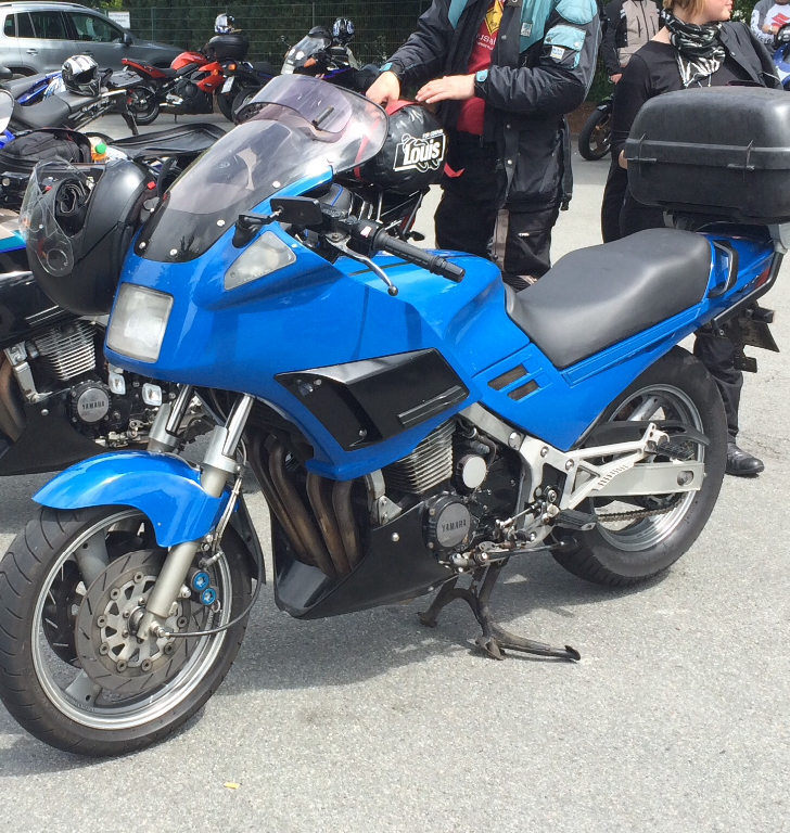

Hab da was gebastelt
				karlheinzhoffmann
- Beiträge: 7
- Registriert: Do 16. Mär 2017, 20:30
Hab da was gebastelt.
https://www.youtube.com/watch?v=U3Z3LfKcAks
Wie gefällt sie euch.
( Ich bin auch Kritik fähig )
Gruß Kalle
Gruß Kalle

schönes Video! Mir persönlich zu blau an manchen Stellen, aber das ist halt Geschmackssache!
Gut gemacht!

Faltenbalg würd ich noch dranbauen, bei den Blinkern wäre ich mutiger, evtl Rücklicht noch überdenken.
Du bist weit vom Original , aber nicht weit genug, wenn dann richtig!
ein mix aus denen würde mir richtig gut gefallen, da brauchst du nur das Dekor neu zu kleben.
Ehrer das klassische Blockdesign
http://www.motorradonline.de/media/mrd- ... erejpg.jpg
https://www.motorcyclelife.com.au/wp-co ... tion-2.jpg
http://xsr900.de/wp-content/uploads/201 ... ary-04.jpg
https://i.ytimg.com/vi/TzwCGYGamic/maxresdefault.jpg
https://cdn.yamaha-motor.eu/product_ass ... io-006.jpg

schön, aber der Kicker ist genauso falsch montiert wie vorher. Der gehört 1-2 Zähne weiter nach vorn gedreht.
Ist schnell gerichtet

Was ist denn falsch.
Hab sie so drauf gesetzt wie es war .
Re: Hab da was gebastelt
Dann hast mehr Kickerweg, mehr Schwung und springt dadurch besser an!

Und schaut besser aus wenn der Hebel nicht vor dem Rahmen rumlümmelt. Nicht einfach ein vernünftiges Bild davon zu finden:
http://www.offroadcentrum.de/upload/pro ... G_4574.JPG
Ich weiß nicht wie es bei der 3TB ist, möglicherweise gibt es auch eine Körnermarkierung auf der Welle, da sollte dann der Spalt des Kickstartergelenks sitzen.
