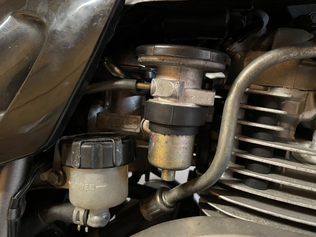

Ich wollte noch fragen was der Anschluss am rechten Ansaugstutzen macht, der ist bei mir zugemacht worden.
Re: Variables Standgas
Der Anschluss ist für Xt´s mit Benzinpumpe.. dort wird die Benzinpumpe mit Unterdruck versorgt...
Dieser Anschluss muss bei dir auch zu 100 % dicht sein.. sonst zieht der Motor dort Falschluft!

Das macht mich jetzt ein wenig skeptisch ob des verbauten Vergasermodells. Ich kenne nur die Tenere mit dem Doppelscheinwerfer, deren Vergaser mit den Anschlüssen für die Barometerdose ausgestattet wurde. Mach doch mal ein Foto von Deinem Vergaser bitte.Eine Barometerdose ist bei mir auch vorhanden.
Die Barometerdose kannst Du kanz leicht Testen, indem Du sie überbrückst, wenn ich mich recht erinnere. Also einfach am Vergaser die beiden Anschlüsse verschliessen oder miteinander verbinden.
Die Anschlüsse findest Du hier
die Anschlüsse müssen wie gesagt 100% dicht sein. Es sind Unterdruckanschlüsse für bspw. Benzinpumpen, andere Maschinen öffnen per Unterdruck ihren Benzinhahn, Vergaserbatterien werden darüber synchronisiert.Ich wollte noch fragen was der Anschluss am rechten Ansaugstutzen macht, der ist bei mir zugemacht worden.

So wie das ausschaut hast Du einen 3AJ-Vergaser in Deinem Motorrad. Ich kanns nicht genau sagen, da ich den rechten Vergaserdeckel nicht sehe. Wenn das jemand "einfach so" getauscht hat, stimmt vielkleicht die Bedüsung nicht.
