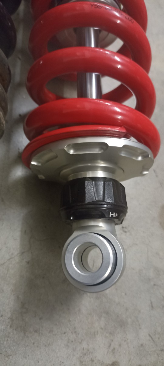

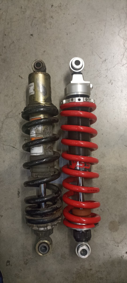

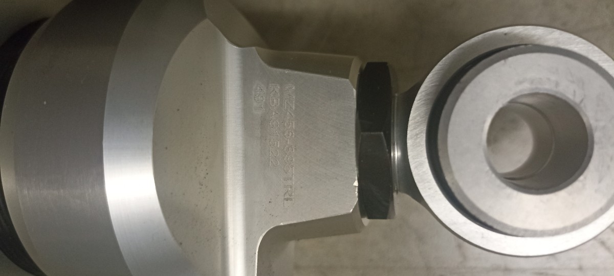

Hallo, bin leider erst jetzt dazu gekommen hier zu berichten. Nachdem ich Kedo und Motorradersatzteile24 Schrieb (Motoritz war leider im Urlaub) und die meinten normalerweise lassen sich die Federbeine gut montieren, haben wir (Kumpel,Freundin,ich) Yss Kontaktiert, die haben uns wegen der Verständigung und nähe an Yss in den Niederlande weitergeleitet. Mein Kumpel hat mit denen Telefoniert und das Problem beschrieben. Kurz und Knapp, wir haben die 3 Federbeine zu Yss Niederlande geschickt und die haben es umgebaut damit es passt. Nach ca 2 Monaten haben wir es wieder zurück bekommen und siehe da es passt besser, liegt immer noch am ansaugstutzen an aber deutlich besser wie zuvor. Die obere Alu Befestigung würde gewechselt und durch ein längeres Teil ersetzt.
Die 3aj's wurden dadurch noch etwas höher, was ich aber gut fand.
Die Versandkosten wurden von Yss übernommen und das Umbauen war kostenlos für uns. Also schonmal super Kundenservice von yss.
Haben das Federbeine ausgiebig getestet da wir fast 4 Wochen in Marokko damit die TMT gefahren sind. Meine Meinung nach in Ordnung für den Preis,habe noch Würth Progressiv federn verbaut die andern 2 die Yss gabelfedern und einen kompletten Gabelservice gemacht. Also ein komplett Überholtes Fahrwerk.
Auf der straße deutliche verbesserung und im leichten Gelände bei moderater Fahrweise echt schön zu fahren, im groben Gelände macht es auch gute Arbeit und bügelt den ein oder anderen groben Stein oder loch gut weg. Nur bei hoher Geschwindigkeit auf Feldwegen, während man mit Neuen Motorrädern springen könnte ist das Fahrwerk zu weich. Aber ich habe wahrscheinlich zu viel erwartet für das günstigste Fahrwerk für die 3aj. Aber wer ankommen will und sich nicht komplett austoben muss, ist es meiner Meinung nach auf jeden Fall in Ordnung.
Zu den Yss Gabelfedern, ich finde sie nicht extrem hart wie manch ein anderer geschrieben hat, etwas straffer aber trotzdem angenehm und gut zu fahren. Trotz meiner leichten 70 Kg.
Im Anhang sind die neuen Bilder mit dem Umgebauten Dämpfer von yss. Die ersten 2 Bilder sind vor dem Umbau und dient als vergleich
Erstmal genug geschrieben und Entschuldigung für die verspätete Antwort.
Gruß Markus

Re: Neues Yss Federbein in 3aj, Luftfilterkasten Gummis zu wenig platz/reibt am Dämpfer.
Danke für den ausführlichen Bericht und die Bilder. Leider habe ich aber Schwierigkeiten das richtig nachzuvollziehen, vor allem bei den Bildern. Vielleicht könntest du am neuen Dämpfer markieren, wo es gerieben hat und was geändert wurde.
