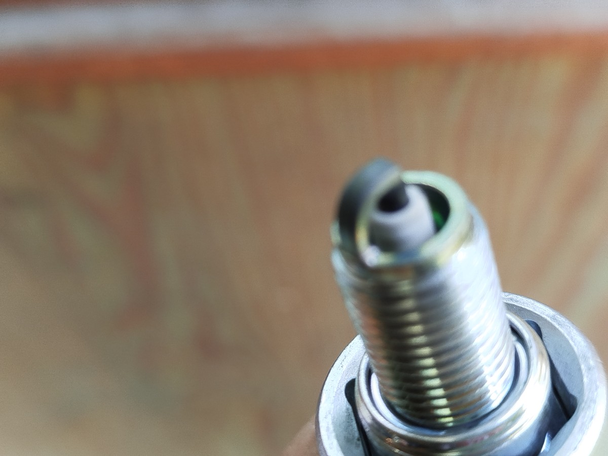

  • Kerze ist trocken und funkt auch (hänge noch ein Bild an)

- Hast Du Dir direkt nach dem Ausgehen die Kerze angesehen?

Nachdem sie ausgegangen ist und ich mehrmals versucht habe sie wieder anzuklicken
Beiträge: 857
Re: Sporadische startprobleme
Oho, sieht aus wie aus der Packung. Auch komisch. :gruebel:-smiley

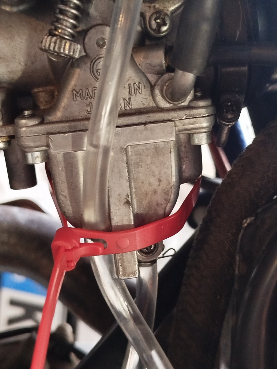

Heute neuer Versuch.
Habe neuen Schwimmerventilsitz +Schwimmerventil eingebaut
Schwierig zu zeigen. War etwas zu hoch wenn das Moped aufrecht steht.
Frischer Sprit und den Tank habe ich auch nochmal komplett entleert und gespült.

Hast du den Schwimmerstand während den Laufzeitversuchen mitkontrolliert? Also war Sprit in der Schwimmerkammer?
Gibt es einen Benzinfilter zwischen Benzinhahn und Vergaser? Hatten wir schon mal das Sieb beim Vergasereintritt angesprochen?

Spritfilter zwischen Hahn und Vergaser ist vorhanden. Allerdings teste ich zwischendurch mit separater Benzinflasche am Lenker wenn nix klappt und da bleibt das Problem.
Sieb über Schwimmerventilsitz war sauber und ist jetzt auch neu
Schwimmerstand konnte ich nicht dauerhaft kontrollieren da beim leichten öffnen schon Sprit aus der Ablassschraube tropft.
Gruß Björn
Beiträge: 857
lowrider82 hat geschrieben:
Di 8. Jul 2025, 17:57
... Hatten wir schon mal das Sieb beim Vergasereintritt angesprochen?
Wenn man es raus bekommt, ist das schon mal interessant zu untersuchen!
