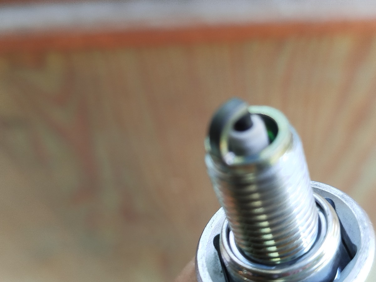

  • Kerze ist trocken und funkt auch (hänge noch ein Bild an)

Nachdem sie ausgegangen ist und ich mehrmals versucht habe sie wieder anzuklicken
Beiträge: 901
Re: Sporadische startprobleme
Oho, sieht aus wie aus der Packung. Auch komisch. :gruebel:-smiley

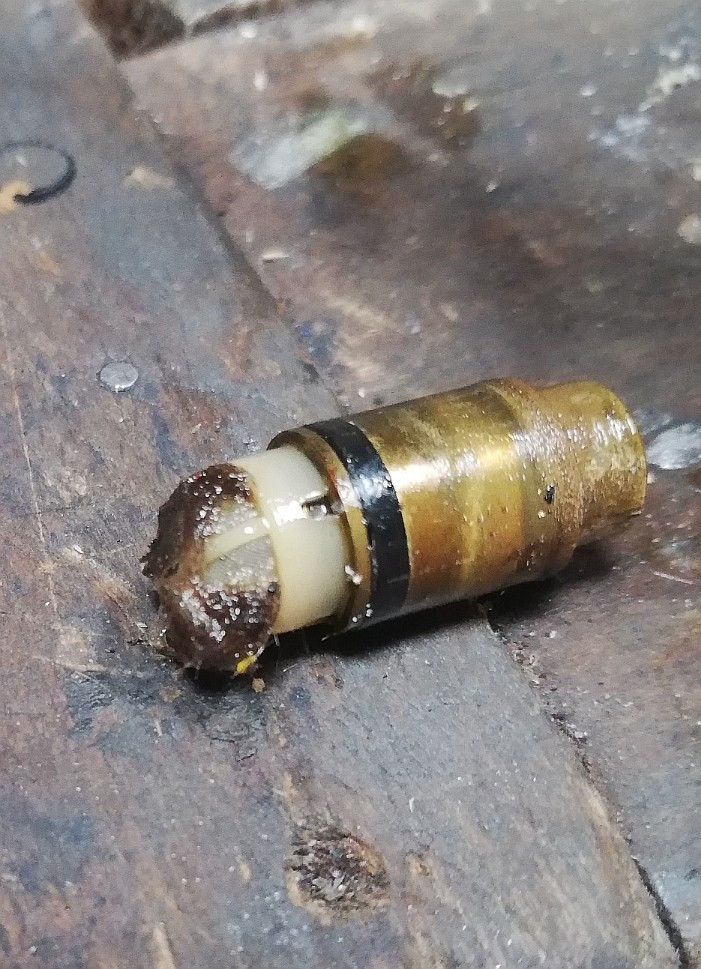

Habe neuen Schwimmerventilsitz +Schwimmerventil eingebaut
Schwierig zu zeigen. War etwas zu hoch wenn das Moped aufrecht steht.

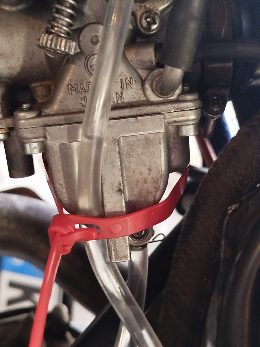

Hast du den Schwimmerstand während den Laufzeitversuchen mitkontrolliert? Also war Sprit in der Schwimmerkammer?
Gibt es einen Benzinfilter zwischen Benzinhahn und Vergaser? Hatten wir schon mal das Sieb beim Vergasereintritt angesprochen?
Kohli
Beiträge: 46
Beitrag von Kohli »
lowrider82 hat geschrieben: ↑
Di 8. Jul 2025, 17:57
Spritfilter zwischen Hahn und Vergaser ist vorhanden. Allerdings teste ich zwischendurch mit separater Benzinflasche am Lenker wenn nix klappt und da bleibt das Problem.
Sieb über Schwimmerventilsitz war sauber und ist jetzt auch neu
Schwimmerstand konnte ich nicht dauerhaft kontrollieren da beim leichten öffnen schon Sprit aus der Ablassschraube tropft.
Gruß Björn
