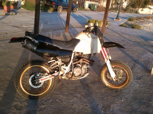

Hier ein Foto einer KF mit 43f Schwinge. Bin in Kontakt mit dem Besitzer aus UK, er hat es aber nicht umgebaut. Habe um mehr Bilder gebeten. Grüße Volker

Nur mal zum Abschluss. Die Aluschwinge 43f ist nun in meiner 2KF. Es sind lediglich das Distanzsrück links und rechts der Bremszangenhalter auf das nötige Maß, bei mir Bremszangenhalter 14mm, Distanzstück 22mm, zu kürzen.
Weiter wird eine 12mm Eisengewindepopniete in die Schwinge eingesetzt, die optimale Position ergibt sich aus dem Einstellbereich der Kettenspannung.
