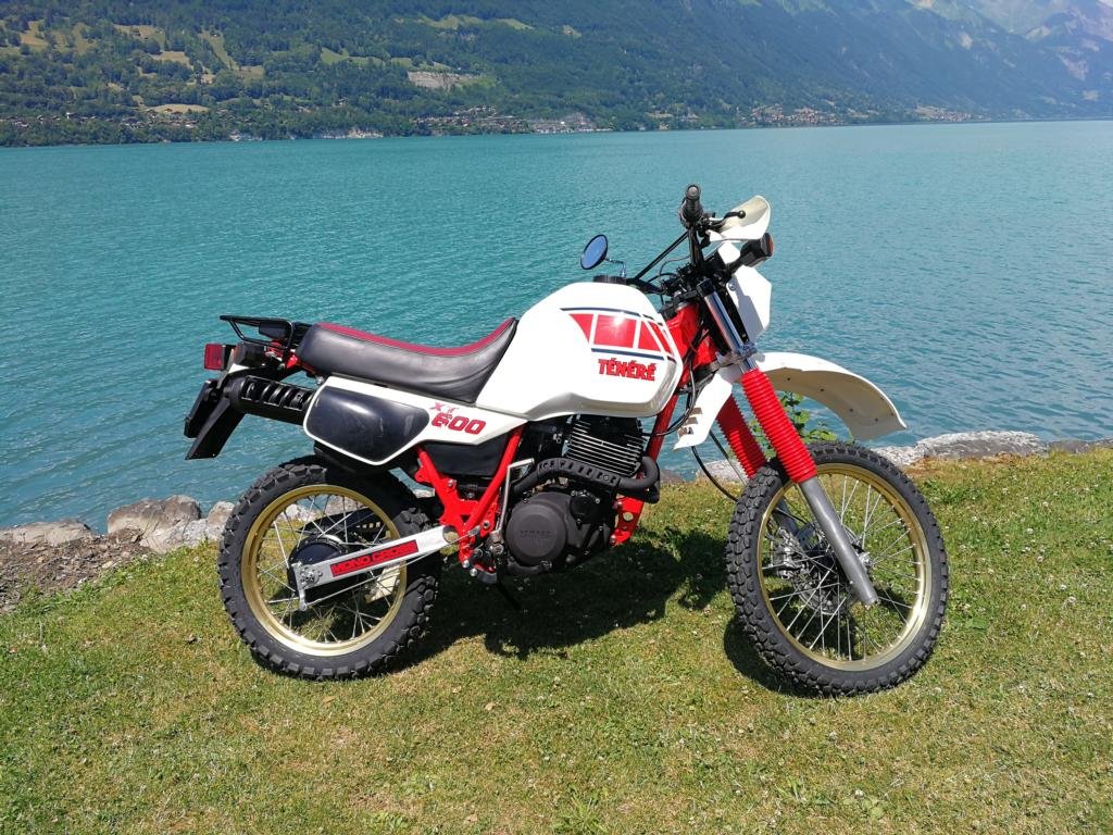

PS:Die Tenere auf dem Bild ist noch nicht ganz fertig, nach dem Schweizer Tüv stelle ich gerne mal einen vorher/nachher Bericht von dem zuvor
alten Rosthaufen ein.

Re: Vergaser 43F von 55W auf Zylinder 3AJ
Sieht klasse aus.
Danke, war auch sehr viel Arbeit, hat sich aber gelohnt
