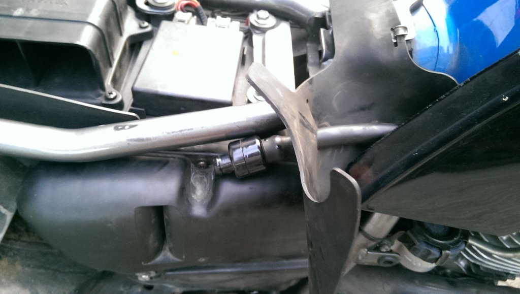

ich musste die Woche mein Mopped (3UY Bj. 92, amerikanisches Modell der 3TB) leicht auseinanderbauen. Habe das erste mal den Vergaser ausgebaut und gereinigt und einige Teile getauscht. Da ich ihn letzte Woche ausgebaut habe, weiß ich nun nicht mehr genau, wo die drei Etlüftungsschläuche geführt waren. Die zwei langen habe ich einfach in das freie Loch unten zwischen den beiden Armen der Hinterradschwinge durchgeführt. Das eine Seitlich mit dem Mundstück weiß ich nicht, ob es über oder unter dieser Gummiverkleidung entlanngeführt werden muss.
Ich hoffe, es kann mir jemand aushelfen.

Wäre super, wenn noch jemand die Lage der Entlüftungsschläuche nachschauen könnte, da bin ich nicht 100% sicher, ob ich sie wieder richtig montiert habe.
Re: Lage der Entlüftungsschläuche
Servus
ich glaub das stimmt so.

Bei dem Überlaufschlauch muss ich bei Gelegenheit mal nachkorrigieren. Da gibt es wohl eine Klammer, die mir entgangen ist. Der "Roll over valve hose" ist auf Seite 54 abgebildet, die habe ich wohl anhand der Spuren der vorherigen Lage richtig verbaut.
