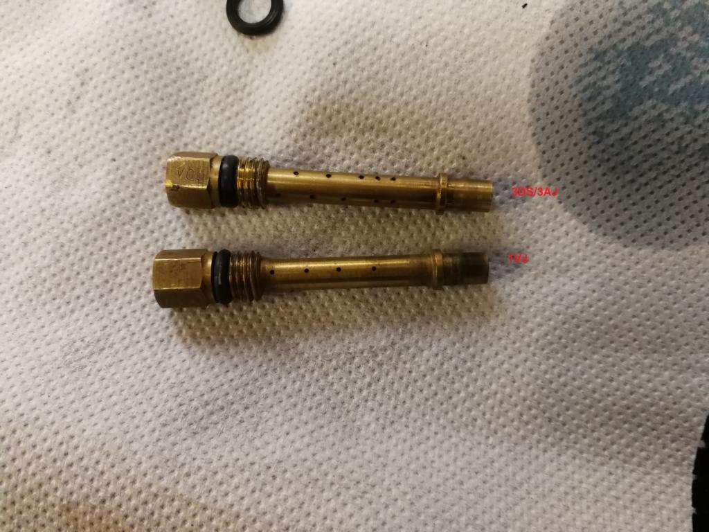

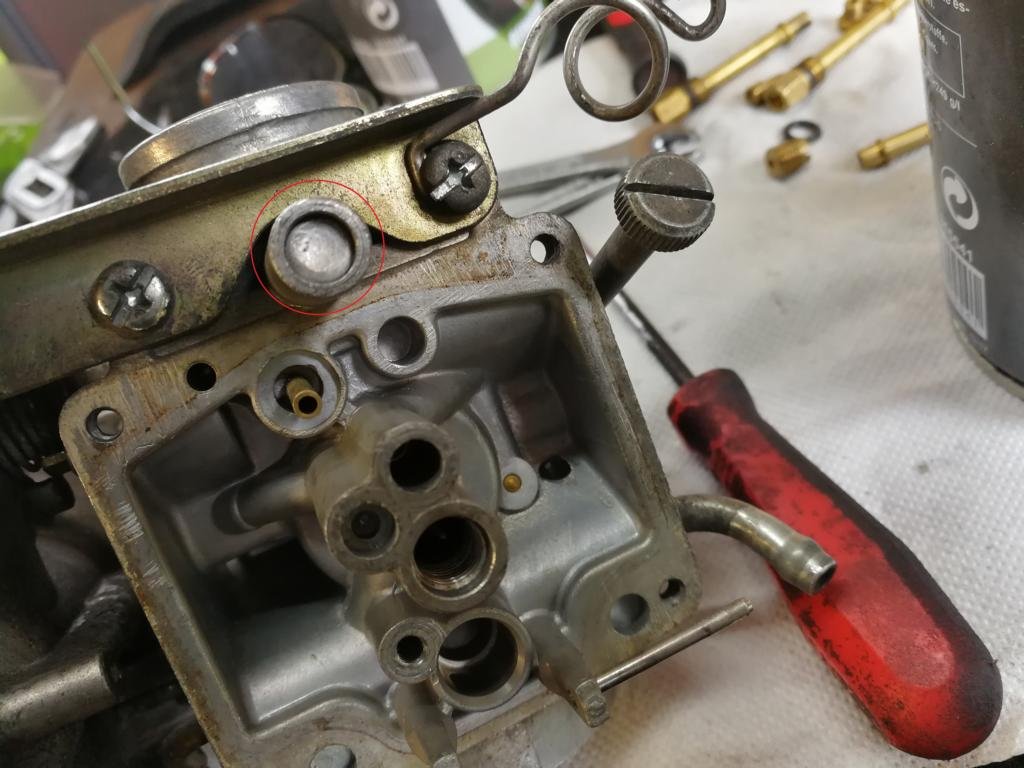

ich habe von einer Schweizer XT 600Z / 3DS einen Vergaser, bei dem wo sonst die GS Regulierschraube
zugänglich, etwas wie Alu Stopfen drinn ist. Kennt dies jemand so?
Habe den Motor mit Vergaser in eine 1VJ eingebaut und der Motor startet und läuft im Standgas prima.
Was ich noch gesehen habe, dass der Düsenstock der 3AJ/3DS mehr Löcher hat als der vom 1VJ,
musste provisorisch den der 1VJ einbauen, da Jemand der Gewinde der Düse abgemurkst hat, und am Düsenstock gefeilt hat.
Die Düse sitzt nun mit nur 2 Gewindegängen schräg auf dem Düsenstock, kaum zu glauben was es nicht alles gibt.
Danke für eure Feedbacks...
Grüsse-Urs
Wenn es läuft, würde ich mich vorerst um andere Baustellen kümmern. Es ist ziemlich unglaublich, was für ein zuverlässig selbstregulierendes System so ein Vergaser ist. Würde man das selbe mit einer Elektronik simulieren oder esser emulieren - was man mit einer Einspritzanlage ja tut - bräuchte es eine unglaubliche Menge an Daten, um daraus sehr zeitnah ein zündfähigesd Gemisch zu mischen.
One from the past: in Ermangelung passender Hauptdüsen bzw. deren langer Lieferzeit bei Kawa in den Neunzigern geschuldet habe ich bei einem Vierzyinder die Vergaserdüsen mit Lötzinn verschlossen und die geschlossene Düse dann mit einer (zuvor gemessenen) Nadel aus Muttis Nähkästchen auf den passenden Durchmesser geweitet. Das Motorrad lief, und zwar gut. Nach acht Wochen kamen die neuen Düsen & waren beinahe enttäuschend, da der Verbrauch und die VMax nach dem Einbau die selben waren.
Was ich sagen will: solange es funktioniert, ist auch mit Eigenbau oder Pfusch gut zu leben. Wenn dann alles andere drumherum stimmt und du Zeit hast - bei mir beispielsweise im November oder Januar - dann kannst du dem Vergaser immernoch ein frisches Gehäuse verpassen, dass dann wieder eine Einstellschraube ohne Deckel und einen Düsenstocksitz mit mehr als zwei Gewindegängen hat.
Das mit dem Deckel über der LLGRS habe ich übrigens schon einmal gesehen, kann aber auch nur vermuten, dass das was mit "Sie dürfen das nicht selbst ändern" zu tun haben soll.
