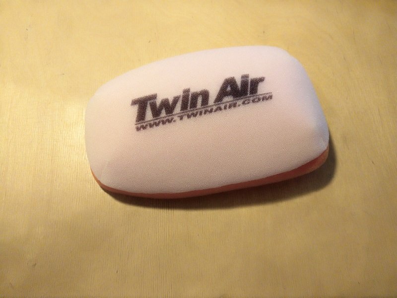

So, bin gerade aus dem Urlaub gekommen, Filter von Twin Air hatte ich aus dem Urlaub heraus bestellt.
Aber irgendwie beschleicht mich das Gefühl, dass der nicht passt :?
hab bei Zupin XT 600, Bj. 1987 eingegeben.
Ich guck mir das morgen mal am Moped an. Was meint ihr?
Doigg
Beiträge: 66
Re: Ruckeln bei Vollgas // Auf der Suche nach dem richtigen Gemisch
Beitrag von Doigg »
Servus,
ich würde sagen der passt nicht. Der sieht aus als wäre er für eine 1VJ bzw. 3AJ.
1VJ = XT 600 Z Bj.:86-87
2KF/NF = XT 600 Bj. 87-90
Gruß Doigg

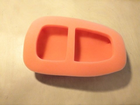

Floriot
Beiträge: 6
Registriert: Sa 26. Sep 2020, 10:29
Beitrag von Floriot »
So, Filter ist zurückgeschickt.
War definitiv der falsche.
Habe auch schon Ersatz bekommen. Der Twin Air für die 2KF ist ebenso wie das original 2-teilig.
Davon habe ich jetzt nur den inneren Teil eingebaut.
Moped läuft gut, nur ein minimales sprotzeln bei längerer Volllast habe ich noch.
Da das ohnehin nicht gut für den Motor ist und ich normalerweile wenig bis gar nicht Volllast fahre, werde ich es jetzt erstmal so belassen.
Also als Tipp für die Nachwelt: Wenn ihr einen Twin-Air Filter für die 2KF bei Zupin bestellt, dann wählt als Baujahr bis 86 aus (also quasi 43F), sodass ihr den zweiteiligen Filter bekommt. Es sei denn, Zupin korrigiert die Zuordnung in seinem Online-Shop..
