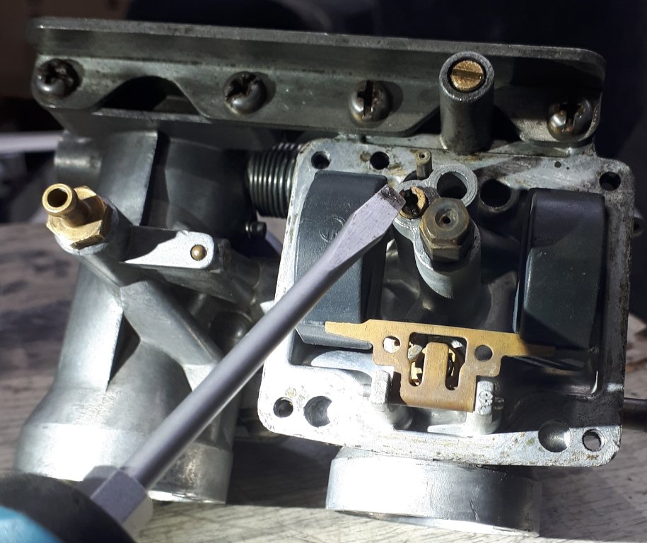

Moinsen,
welche Funktion hat diese Düse?
Eine Größenangabe kann ich auf der Düse nicht entdecken, vielleicht hat dazu jemand eine Info?
Frage zu XT550 Vergaser

Google sei gedankt, ich habe die Lösung soeben selbst gefunden:
In dem Gewinde saß die "alte" Hauptdüse für den Sekundärvergaser. Deshalb ist das in meiner Vergaseranlage ein Blindstopfen, da kann ich das Teil so lang in Reinigungsflüssigkeit einlegen, wie ich will - da wird keine Öffnung frei
Hier ist die Lösung des Rätsels beschrieben:
https://www.xt500.org/68eustw03ihkmsez/ ... hp?t=13652
