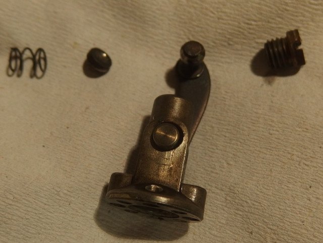

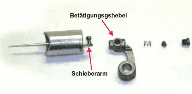

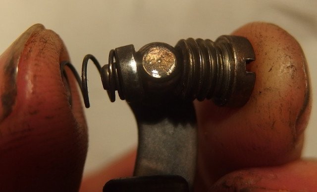

Ich les das jetzt erst, sonst hätte ich zu meiner Erfahrung mit dem älteren membranlosen Vergaser der 43f was geschrieben.
Das fing irgendwann mit "variablem Standgas©" an, und ist mit halboffen steckengebliebenem Primärschieber in zügig gefahrener Kurve geendet.
Die Schieberbetätigung ist ähnlich. Bei mir war nix kaputt, aber die Schraube hatte sich gelöst. Auf dem letzten Foto zeigt Simon (puki), wie die Schieberbetätigung richtig montiert wird.
