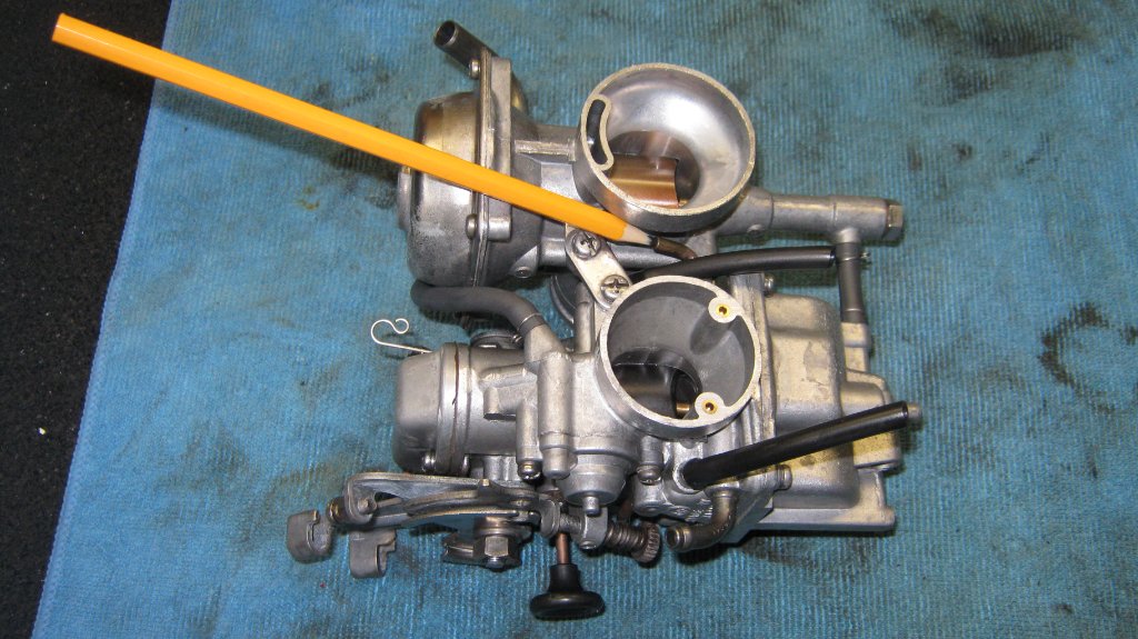

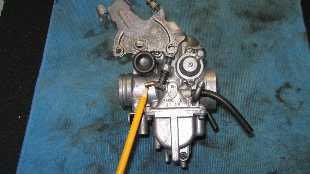

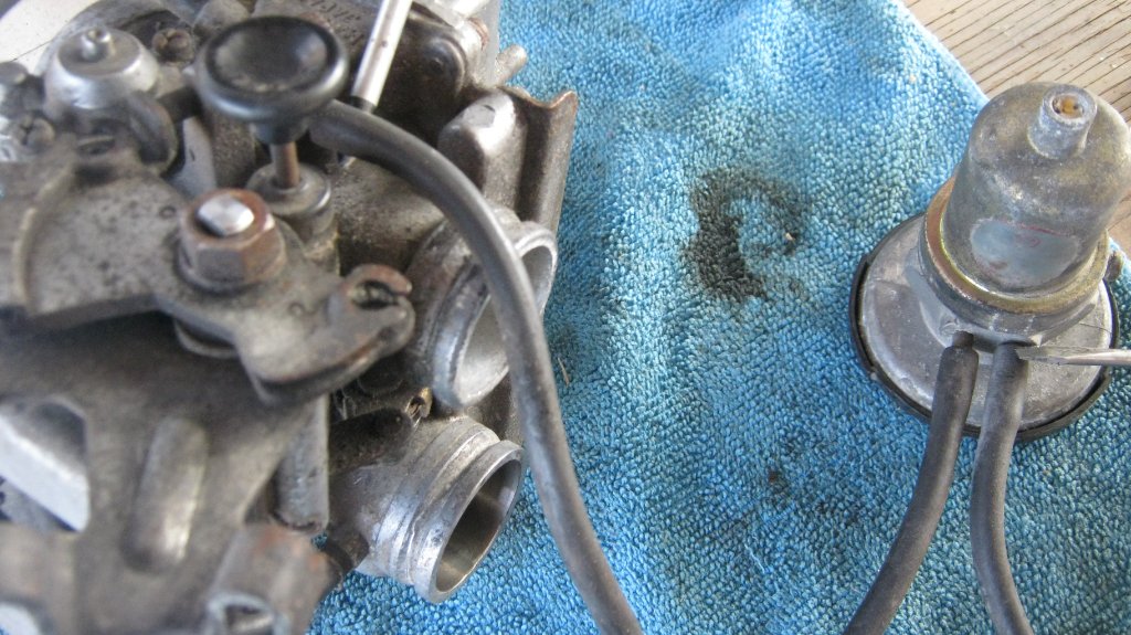

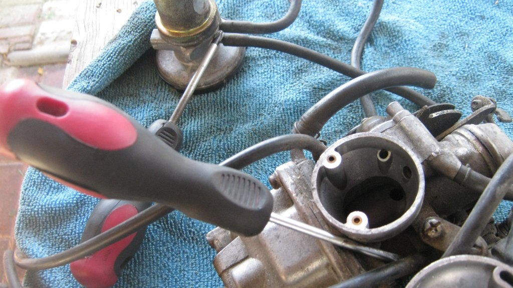

Wo bei der 3AJ die Barometerdose an den Vergaser angeschlossen ist wäre interessant herauzufinden. Vielleicht kann hier mal jemand ein Foto davon posten?

Die Barometerdose wird an den mit Bleistift gekennzeichneten Anschlüsse angeschlossen.
Wie die Schläuche angeschlossen sind sieht man auf den Bildern mit den beiden Schraubendrehern.
