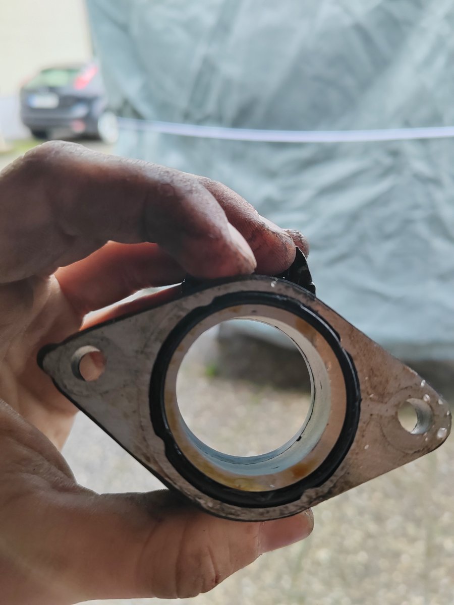

Hi Leute,
Habe bei beiden meiner xts (3uw und 3tb) die Vergaser ausgebaut, da ich sie zum lieben Henning schick.
Wollte auch gleich offene Ansaugstutzen an meine UW bauen, aber als ich sie anschaute habe ich nicht die Markierung für 20kw gesehen, genauso wenig wirken die schmaler🤔
Mir wurde sie auch auch als 20kw verkauft und genauso ist sie eingetragen. Hat mich da der Verkäufer "verarscht" oder täusche ich mich einfach.
Liebe Grüße
Piet

Ja, das sind offene Ansaugstutzen. Und so wie das Aluminium aussieht, sind das schon Zubehör-Teile, aber das ist nur eine Vermutung, wenn ich die Bilder so anschaue.

Bei der Drosselung ist doch eine Metallblende mit kleinem Loch verbaut?
50.523 km
Re: Das sind doch offen Ansaugstutzen oder?
Ja und in den Bildern sieht man auch wo die entfernt wurde. Außendurchmesser ist gleich, innen ist nur das Aluteil anders, eben mit einer Blechblende.
