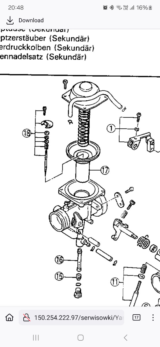

Im Werkstattbuch sieht es so aus, wie es bei mir eingebaut war...

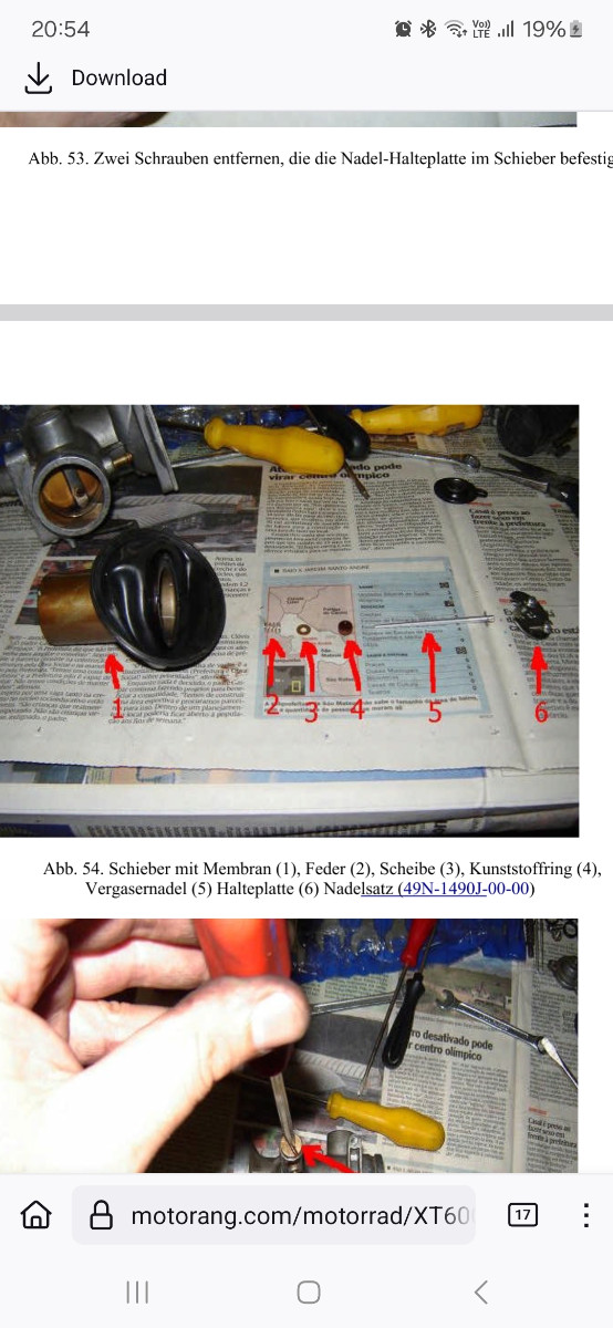

Und so steht es in der Anleitung von Motorang.

Re: Vergaser Zusammenbau der Nadel
Der Kunststoffring kommt von oben auf den Klemmring der Nadel, also so wie es ursprünglich war.
Von oben :
1. Halteplatte, 2. Kunstoffring, 3. Nadel+Clip, 4. Dünne Kupferscheibe, 5. Feder
Die Halteplatte mit der Nase nach unten Richtung Schieber.
Schau mal:
viewtopic.php?f=287&t=155034
Von oben :
Vielen Dank Stefan für deine Antwort. Ich hatte es dann auch so eingebaut und die Maschine läuft gut. Aber das heisst in dem Fall, dass es auf dieser ursprünglich aus Brasilien stammenden Vergaseranleitung falsch abgedruckt ist...
