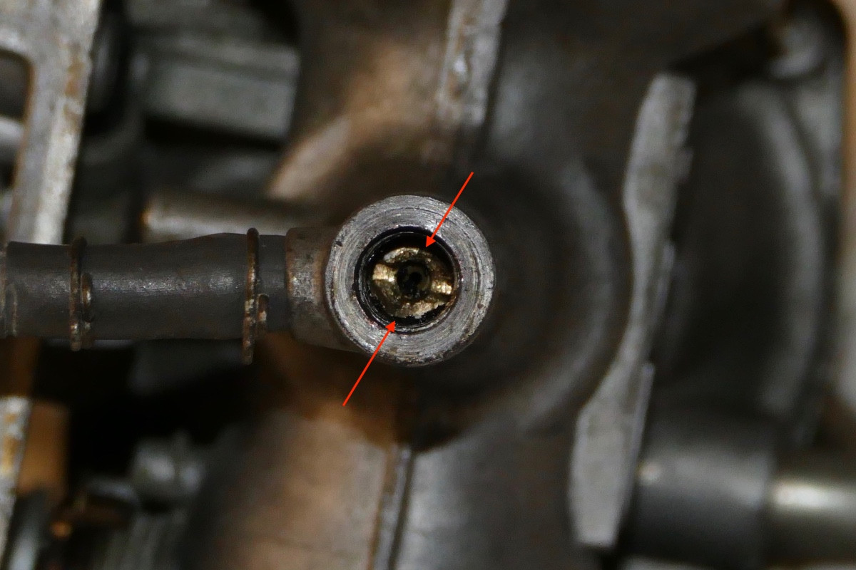

Cyrus hat geschrieben:
Mo 12. Aug 2024, 17:27
Sieht für mich jetzt erstmal nicht beschädigt aus der Schlitz. Kann natürlich täuschen auf dem Foto?
Die Flanke ist bis zu den markierten Stellen wegegbrochen.
Schöne Grüße
dreier

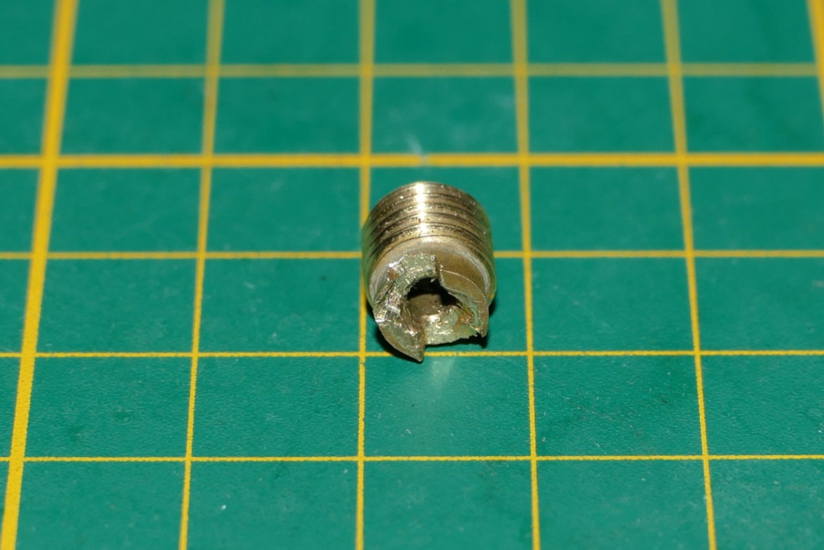

Lindi hat geschrieben:
Mo 12. Aug 2024, 18:08
Ich hab mir vor Längerem diesen Schraubenzieher (ja! :D ) extra für die Düsen angeschafft.
Danke für diesen Werkzeugtipp! Sowas habe ich da.
Voila:
Die möchte ich nicht mehr so gerne einbauen.
Das Messing ist ja wirklich butterweich und die sitzt doch recht stramm in der Guss-Röhre
Wie finde ich die Größe raus?
Schöne Grüße
dreier

Beiträge: 4737
Re: Schwimmernadel und Sieb ausbauen
Uiuiuiui...
Die Richtige größe findest Du mit einer Düsenlehre von Louis Art 10003888 15 Euro heraus. Schaus Dir an, das ist selbsterklärend.
Du kannst auch schauen, ob Du irgendwo dicke Nadeln hast mit der dicksten Stzärke um die 1,2mm. Wenn die leicht klemmend durchgeht, hast Du eine 120er Düse usw. Konische Nadeln messen wird schwierig, da Du nie weisst, wo Du messen musst.
Gutes Gelingen.

herr_dreier
Beiträge: 103
Registriert: Mi 6. Aug 2008, 11:29
Beitrag von herr_dreier »
hmmm... ok...
Lässt sich evtl. anhand der FahrgestellNr. oder anderer unveränderbarer Eintragungen die original Düse ermitteln?
Ich vermute stark, das da keine andere als die originale drin ist.
EDIT
Bei den XT600 Wartungsdaten gefunden. Da steht bei der XT600K 3TB von 1991 eine 135/110 Bedüsung.
In meinen Papieren steht allerdings XT600E 3UW, Kraftrad ohne Leistungsbeschränkung.
Schöne Grüße
dreier
XT600E 3UW, '91
Beiträge: 4737
herr_dreier hat geschrieben:
Mo 12. Aug 2024, 21:23
anhand der FahrgestellNr.[...] dieoriginal Düse ermitteln?
Das finde ich jetzt etwas umständlich, da Du hinterher - falls der Vergaser nicht gleich richtig läuft - auch nicht weisst, ob es die richtige Düsengröße wie zuvoir war, mit der der Vergaser ja problemlos lief. Wenns Dir zu kompliziert mit dem messen ist, schick' mir Deine Düse in einem mit Tesa am Rand verstärkten Couvert, das kostet 85 cent als Grossbrief bis 20 Gramm. Dann mess' ich Dir die aus.
Ansonsten wie gesagt so manche Vespawerkstatt hat auch eien Düsenlehre, da kostet es Dich nur einen Anruf und die Anfahrt.

herr_dreier
Beiträge: 103
Genauso habe ich es gemacht. Nachdem mein örtlicher Schrauber seinen Laden letztes Jahr geschlossen hat, musste ich in der Nachbarstadt etwas suchen. Dort gibts aber noch eine Kawasaki Werkstatt und die haben mir 110er Bohrung bestätigt.
Danke für dein freundliches Angebot und auch für den link zu Keyster.
Schöne Grüße
dreier
XT600E 3UW, '91
Beiträge: 4737
Siehste, jetzt hast Du da zumindest Sicherheit. 110 ist ganz schön mager, aber wenn die so lange damit glücklich fuhr, wird es sicher für dei nächsten 20 Jahre aich passen.
Weiterhin gutes Schrauben
