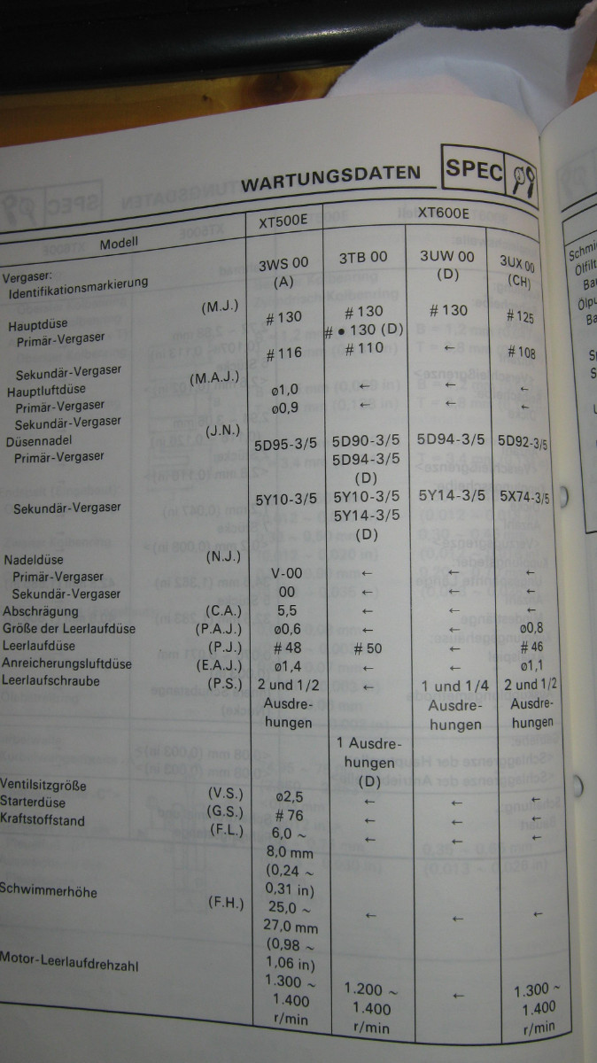

Re: Vergasereinstellung 3tb vs 3uw
Hier mal die Specs aus dem Werkstattbuch. D = Deutschland
- Vergaser_Specs_XT600E.JPG (185.92 KiB) 2931 mal betrachtet
