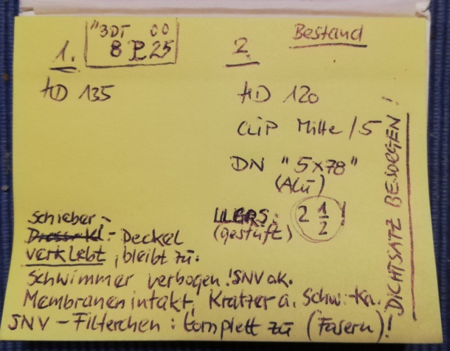

Servus Lukas (Kurzfassung) ;)
Das hatte ich mir seinerzeit bei der Restaurierung meiner 3DT notiert...
