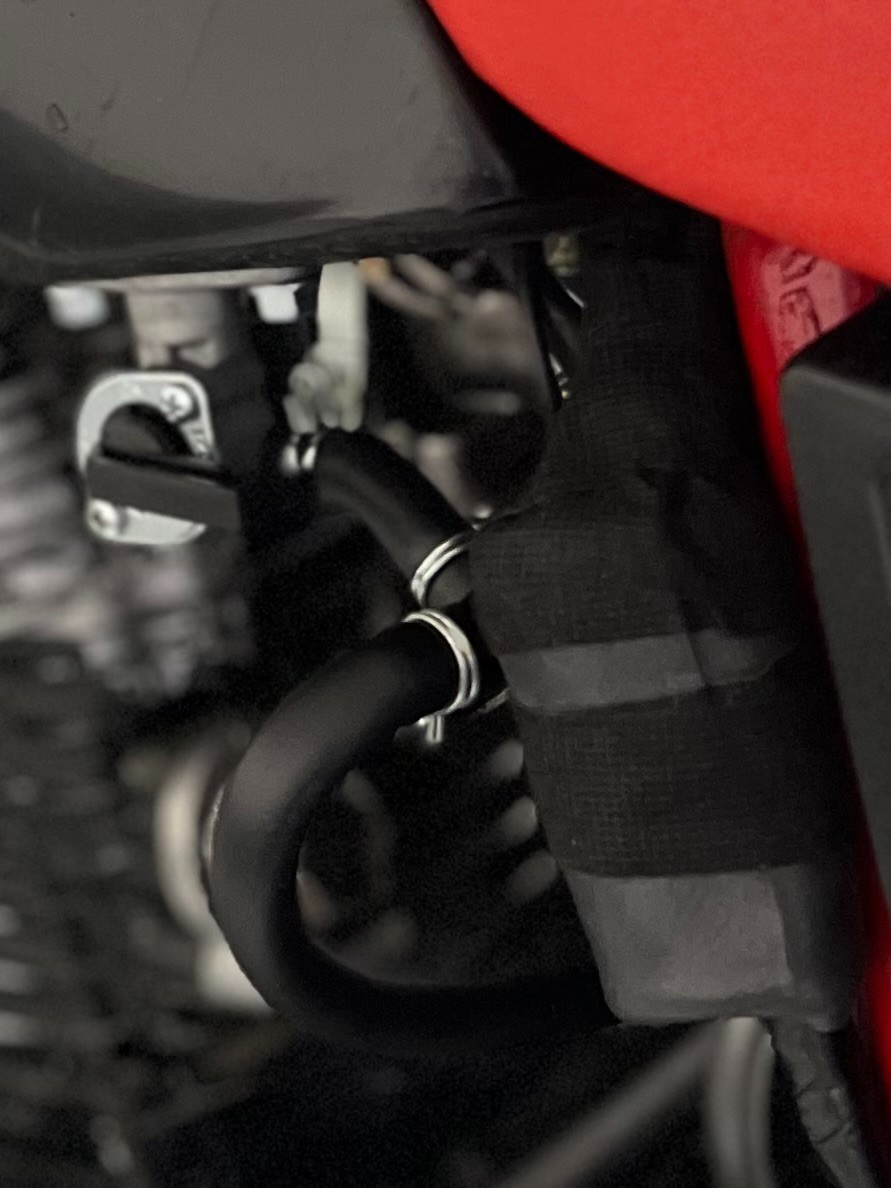

ich habe kürzlich bei der 43f auf den 17l Acerbis Kunststofftank umgerüstet. Die beiden Benzinhähne re/li habe ich erneuert, die haben innenliegend schon einfache Filterstäbe.
Da die Leitungsführung aufgrund des kleiner werdenden Abstands von Benzinhahn zum Vergaser relativ frickelig ist und dazu noch ein T-Stück erfordert, um beide Benzinleitungen re/li auf den Vergasereingang zu bekommen, würde ich gerne auf einen weiteren äußeren Filter verzichten und stattdessen eher noch einen Einfüllfilter verwenden, um Dreckeintritt beim Tanken zu verhindern.
Ich meine sogar irgendwo gelesen zu haben, dass die 43f damals serienmäßig ohne extra Spritfilter ausgeliefert wurde.
Fährt jemand von euch ein ähnliches Setup (nur Innenfilter vom Benzinhahn, mit/ohne Einfüllfilter) und kann dazu etwas sagen?
So sieht das gerade ungefähr aus:
... fährt 43f

Den Extra Filter brauchst nicht und war original auch nicht verbaut. Gab damit auch schon Probleme, da eine Verschmutzung nicht sichtbar aber zu geringer Kraftstoffdurchfluß messbar war.

Sehr gut, dann bleibt der extra Filter weg und ich mach das mit dem Einfüllfilter. Danke Dir!

Auch den Einfüllfilter brauchst du hier nicht wirklich.

Ich halte es auch so.
