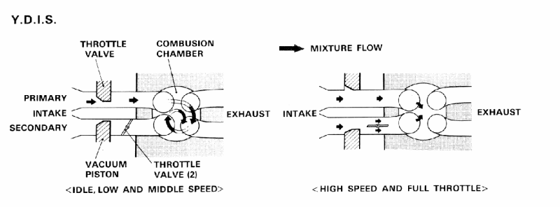

YAMAHA double intake system (YDIS).
Kombiniert die Vorteile kleiner und großer Vergaserquerschnitte, und nur EIN Leerlaufsystem.
Kleiner Vergaserquerschnitt: Zieht unten gut,
großer Vergaserquerschnitt: Leistung oben.

Yamaha Dual Intake System (YDIS)
Auf den XT550-Seiten wird YDIS gut erklärt.
Ist eigentlcih bei der XT350 auch so.
