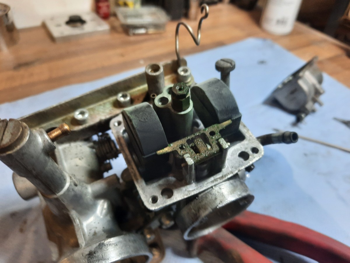

Nur mal so als Feedback, gereinigt (lassen) und das tropfen ist vorbei - natürlich.
- 20250211_123958.jpg (172.16 KiB) 3018 mal betrachtet
- Beiträge: 2133
Re: Benzin tropft aus dem Schlauch
Warum ist das so grün(spanig)?
Kann ich nicht sagen, falsches Benzin getankt?
Der Tip vom Vergaserreinger war Ultimate zu tanken um den Bioanteil zu vermeiden.
