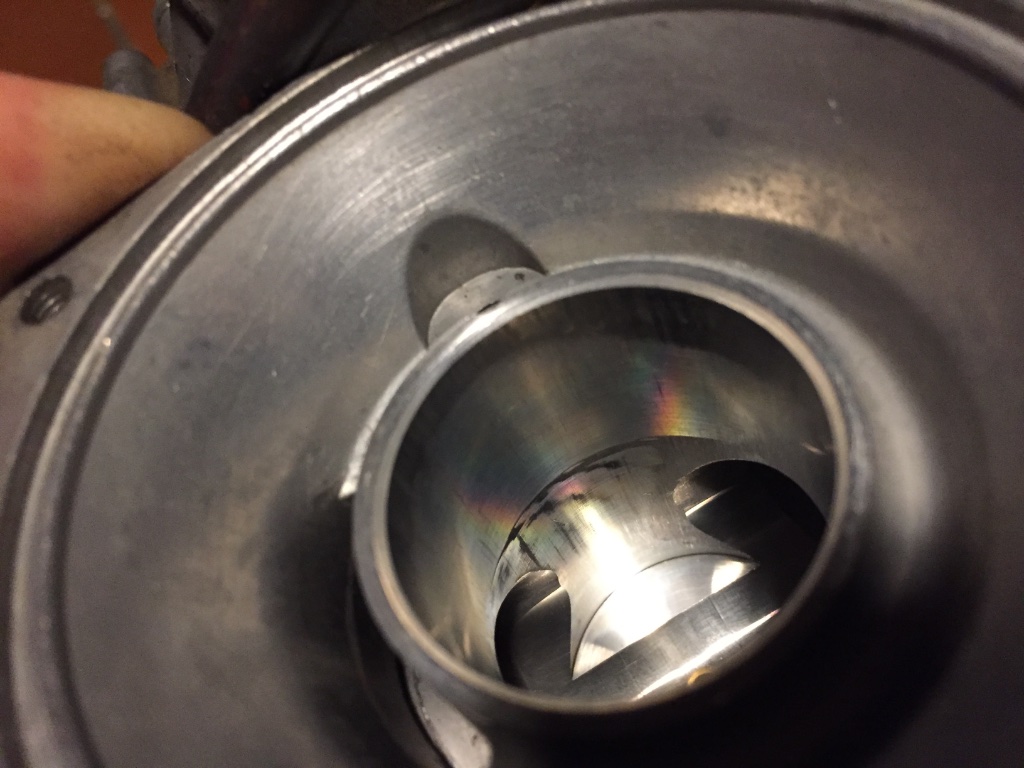

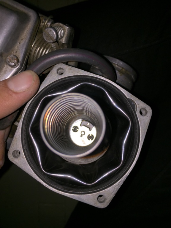

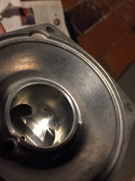

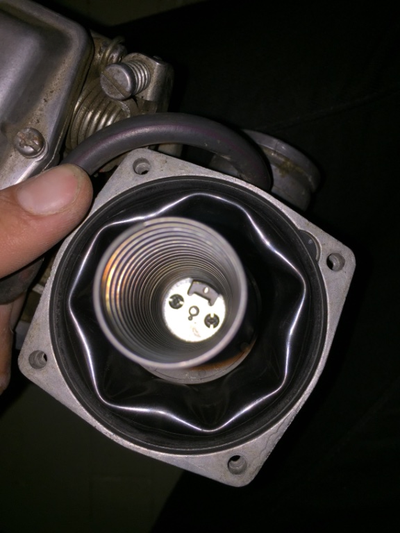

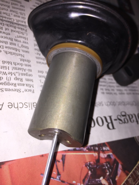

So hab den vergaser nochmal ausgebaut und aufgemacht um ihn demnächst mal zu polieren.

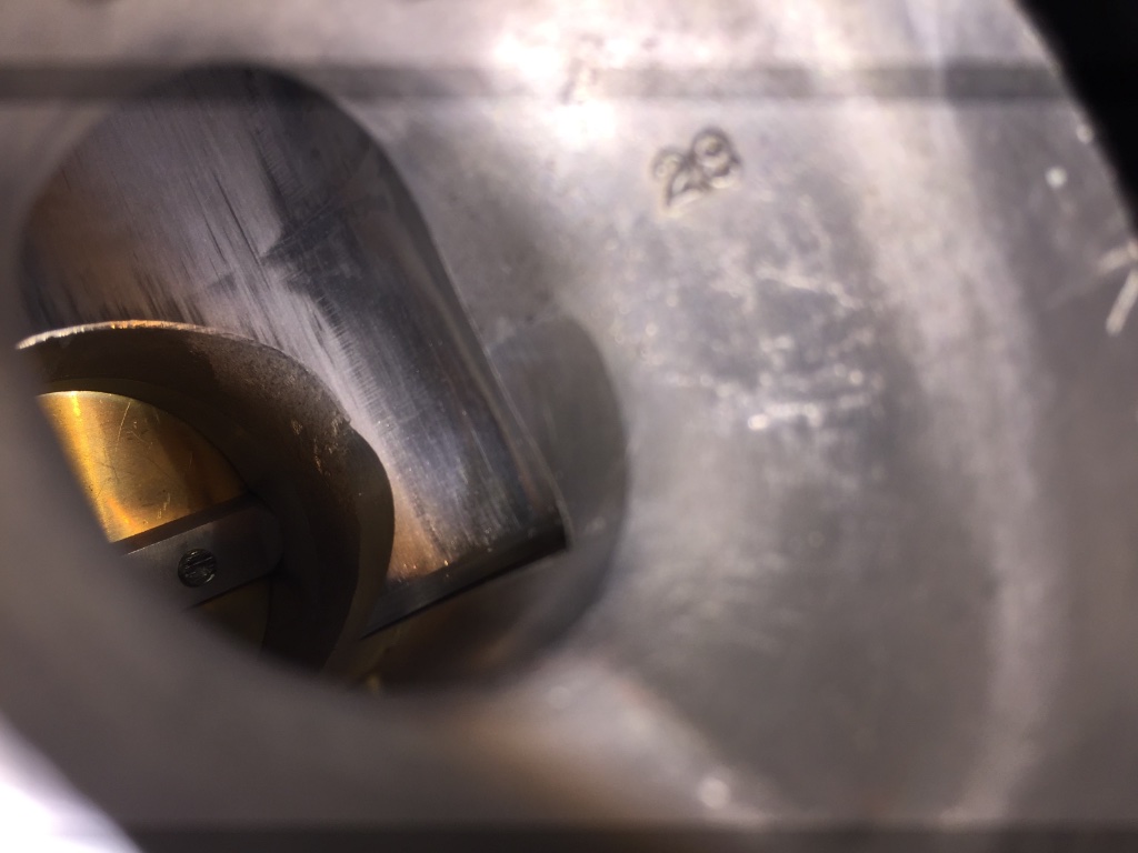

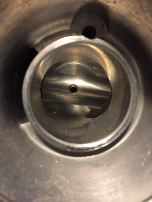

So sieht der Zylinder aus ist halt so eine minimale Schwelle wie auf den Bildern erkennbar. Nochmal genauere tips wie und womit polieren?

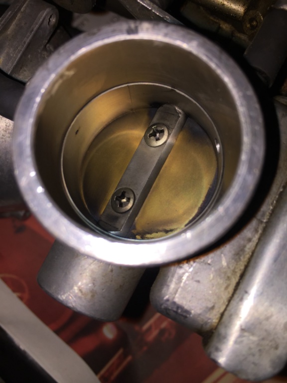

Die Gummi Dichtung passt perfekt und fühlt sich gut an am Kolben keine nennenswerten Schäden denk ich. Fand noch interessant, den Ruß an der drosselklappe kommt das durch die laut knallenden fehlzündungen(hab ich noch gar nicht erwähnt denk ich) die immer mal wieder auftreten?

Bild 4:
Du siehst richtig die kerbe, wo der Kolben normal offen steht => durch den "unterdruck" im Ansaugtrakt wird der kolben nach vorne gedrückt und will natürlich in der Kerben bleiben.
Nimm 800er Schmirgel mit Ballistol. Versuche das so ähnlich zu schmirgeln wie ein Honschliff im Zylinder.
Gibt spezielles Nassscheifpapier.
Wichtig ist, nass schleifen, ballistol, WD40,...
Die Kerbe muss weg.
Anschliessend kannst du mit Polierpaste zum Beispiel von Autosol das nachzupolieren.
https://tse3.mm.bing.net/th?id=OIP.YJZu ... Ha&pid=Api

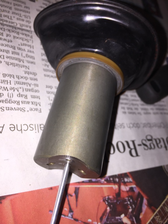

Den Kolben halte ich für ok - soweit ich das auf den Bildern sehen kann.
Den Kolben bitte nicht mit Schmirgel bearbeiten.
Hab den kolben nur vorsichtig mit Autosol poliert, um Schmutzreste abzubekommen - hat der Beschichtung nicht geschadet.
Die Kerbe muss weg.

cool, vielen dank für die schnelle Antwort wollte das unbedingt machen aber hatte schon ein wenig schiss da so grob bei zu gehen,
jo diese kerbe gibt es tatsächlich sogarauf beiden Seiten eine wagerechte line ich frage mich wie die entstehen konnte, da der Kolben ja rund ist...
naja wie auch immer ich mach die weg die nervt nämlich..
Jo ich guck mal aber auch meines Erachtens sieht der Kolben+Membran noch ziemlich gut aus ich guck mal vielleicht polier ich den auch noch ganz leicht, und dann mit ein ganz bisschen Ballistol wieder einbauen, bin mal gespannt!

Riefe/Kerbe im sekunderzylinder
Beschädigtemembran bei der gemischanreicherung(aber wohl unerheblich da diese nur im schubbetrieb greift)
