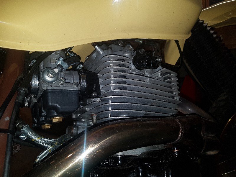

Hallo zusammen
Danke für die weiteren tips und anregungen.
Der einbau und die grundabstimmung ist gemacht.
Habe letztendlich einen tomaselli gasgriff montiert der ganz gut mit den vergasern harmoniert.
Die ersten km sind absolviert und ich bin mit dem ergebnis mehr als zufrieden. Die maschine spricht von unten heraus sehr schön an, jedoch muss ich sie noch einfahren da der motor ein neuaufbau ist. Sie liess sich kalt wie heiss auf den ersten tritt starten. Konstantfahrruckeln konnte ich nicht feststellen.
Ich habe beim neuaufbau meines motors eine kopfbearbeitung gemacht (2kf motor) was auch der hauptgrund für die umrüstung auf dellortos war. Beim originalvergaser fehlt es inzwischen einfach an den nötigen ersatzteilen um ihn sauber abzustimmen.
Mein setup:
Hd 115
Lld 38
Choke 60
Mischrohr 268t
Nadel: x13 bei beiden in der dritten kerbe von oben
K&n filter
Luftfilterkasten ohne schnorchel mit etwas vergrösserter ansaugöffnung
Originalauspuff mit tt einsatz und kedo krümmer
Wenn sie eingefahren ist werde ich sie noch per lambda feinabstimmen und dann nochmals eine rückmeldung geben.
Anbei noch ein bild
Herzlichen dank für eure unterstützung und bis bald;)
Mein setup:
Hd 115
Lld 38
Choke 60
Mischrohr 268t
K&n filter
Anbei noch ein bild
