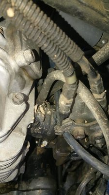

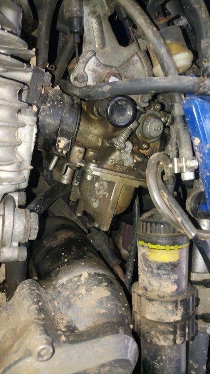

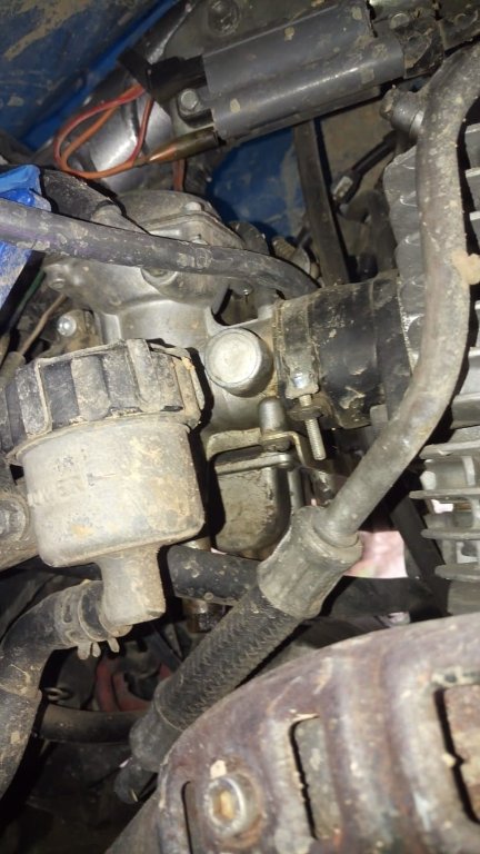

@christian 78 (ich wäre dann christian71)ich weiß echt nicht wo der Schlauch herkam.
@Svoeen Bitte schau nach und wenn es geht ein Bild dazu.
Ich habe 3 dünne Schläuche über, die sind alle am Vergaser dran gewesen. Bei 2 Schläuchen ist das selbsterklärend aber beim dritten muß ich passen.
Ich habe extra diese kleine Schelle neu bestellt, wenn dann soll es ja auch gut aussehen.
Gruß christian
XT 600E 3TB 4PT1 Bj. 1995
Beiträge: 518
Re: Schlauchfrage
Die Schelle Nr. 6 ist bei mir nicht mehr vorhanden. Aber der einzige Schlauch der dort in der Nähe ist, ist die Kurbelgehäuseentlüftung in den Öltank. Die läuft senkrecht zwischen den Stutzen durch.
Das ist selbsterklärend, wie die verläuft, zumindest bei mir. Kann natürlich sein, dass da schonmal jemand was verändert hat.
Wenn du trotzdem ein Bild brauchst, sag Bescheid.

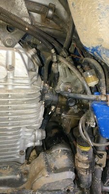

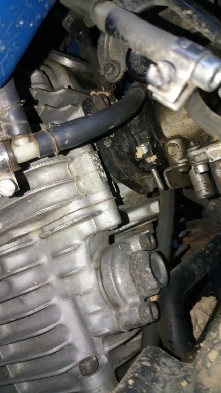

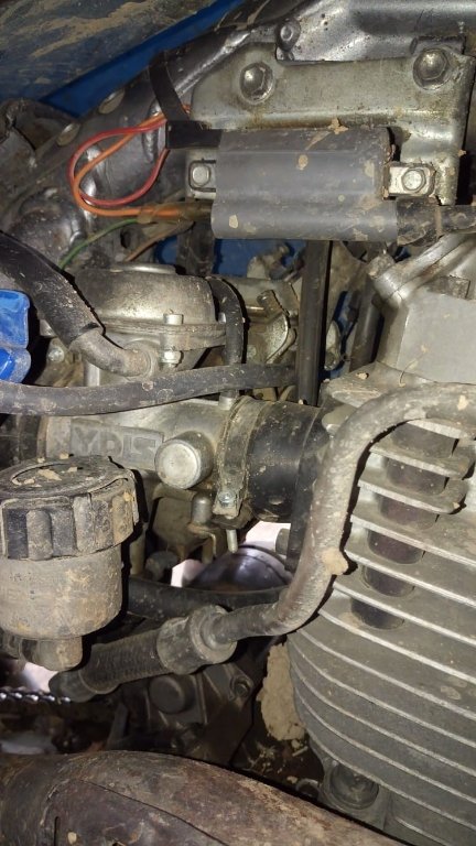

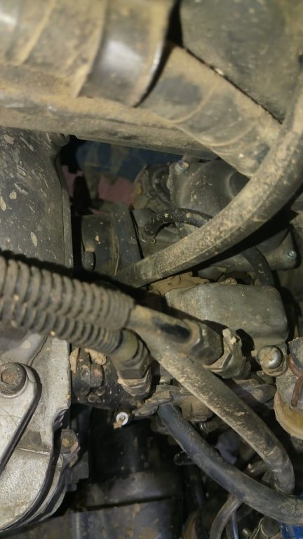

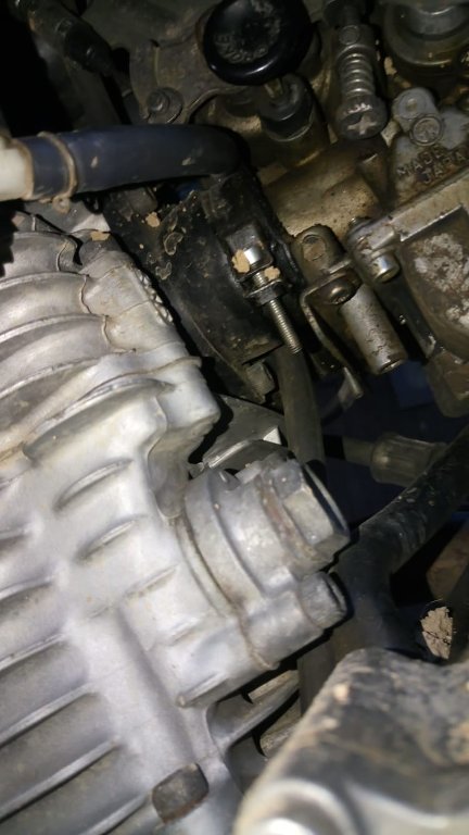

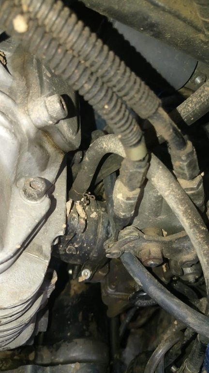

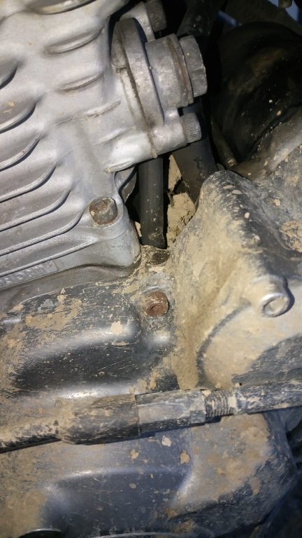

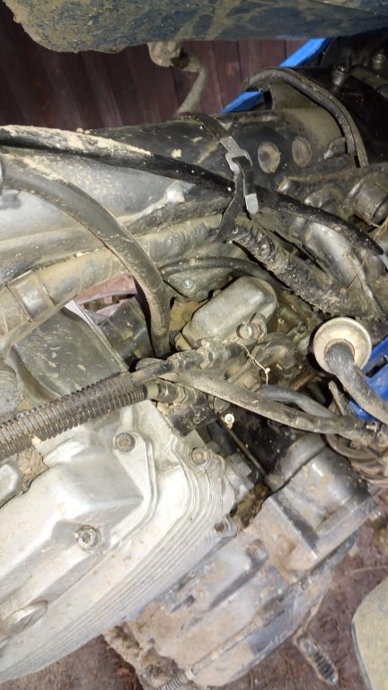

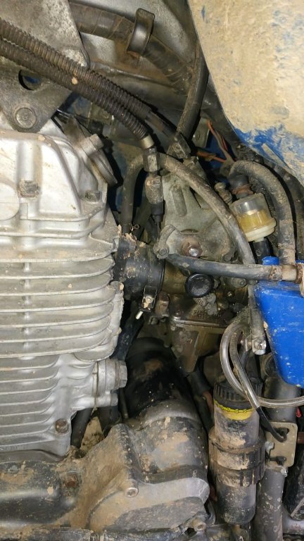

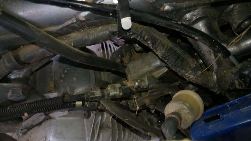

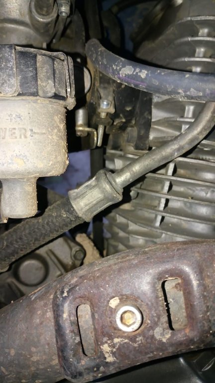

Es ist schwer das gescheit abzubilden, aber ich hab versucht so viel wie möglich drauf zu bekommen. Ich hoff du kannst damit was anfangen.
Ich hab einen Acerbistank mit 2 Hähnen dran, deswegen laufen da noch Benzinschläuche quer durch, was es nicht übersichtlicher macht.
Da es sich um eine offene 3UW handelt, hat schon mal jemand an den Vergasern rumgemacht, keine Ahnung ob das alles original so war.

War zu groß, deswegen hab ichs so gemacht, aber hier nochmal einzeln.
