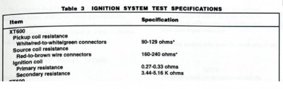

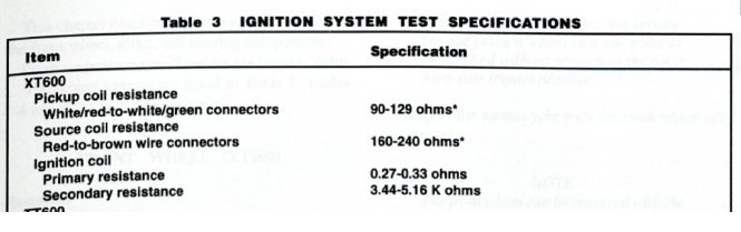

Weiss sind glaube ich die "normalen" Ladespulen der Lima, die dafür da sind, die Batterie zu laden und die Verbraucher zu versorgen - also Licht und Blinker und dergleichen. Unten stehen die Farben und Werte aus dem Clymer.
Ignition coil ist die Zündspule, "Primary" ist die 12V-Seite, "Sec" ist die Seite mit dem Zündkabel. Aber wenn du nen Funken siehst, brauchst du das eigentlich nicht zu messen.
