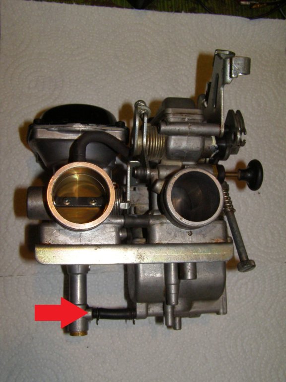

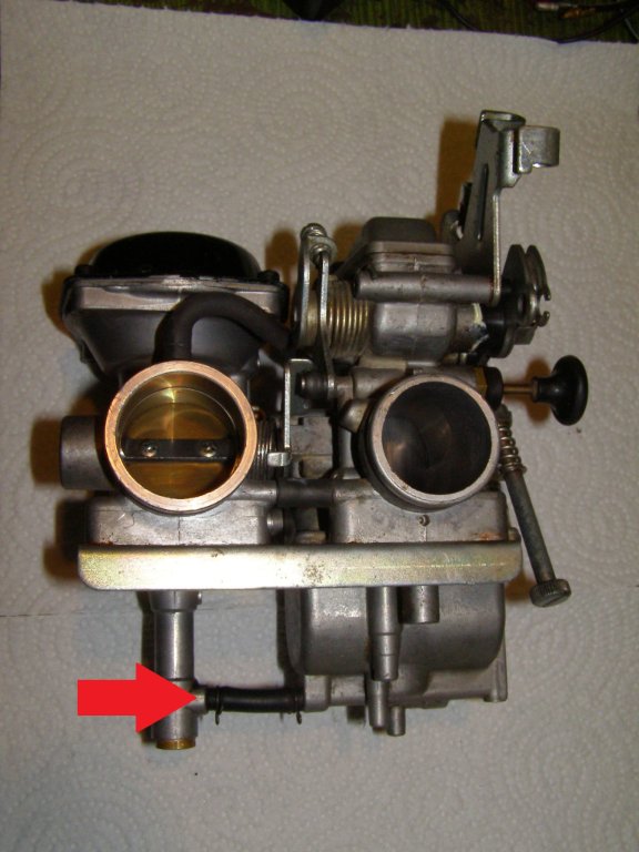

Der Sprit vom Primärvergaser zum Sekundärvergaser geht seltsame Wege - durch eine winzige Bohrung in der Primär-Schwimmerkammer und durch einen Kanal zum Stutzen des Primärvergasers. Da würd ich mal durchblasen, die Schwimmerkammer geht ja auch ohne Vergaserausbau runter bei den Kickermodellen.
das da auch?
Da wäre das Problem dann in der Schwimmerkammer. Hol' dir doch bei Louis oder Kedo ein neues Nadelventil und einen Sitz (schätze, das gibts nur bei Kedo) und puste die Schwimmerkammer mal ordentlich durch. Du kannst kleine Kanäle auch mit einem Schlauch und dem Mund auf Durchgang prüfen. Ansonsten kann ich Dir noch den Gehäuse- und Schwimmerkammerverleih und was es noch an Verdächtigen braucht anbieten. Und was Du dann brauchen kanns, behältst Du, den Rest schickst Du mir zurück. Nur machen musst Du es selbst, da bringt das drüber Schreiben nichts.
P.S.: nen Vergaserdichtsatz mit Schwimmerkammerventil und Sitz hab ich auch noch. Eventuell auch Druckluft aus der Dose und "Bremsenreiniger", der auch ordentlich Druck hat. Und auch kein Aceton (mehr) beinhaltet.
