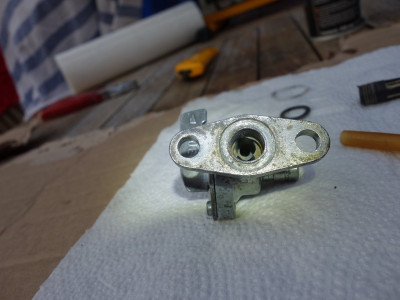

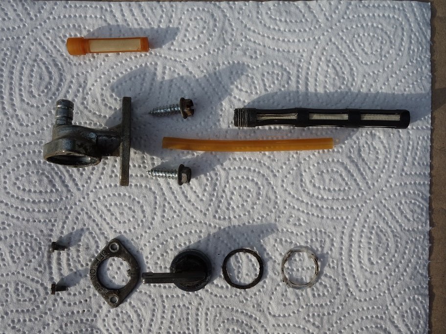

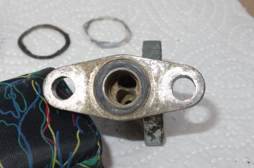

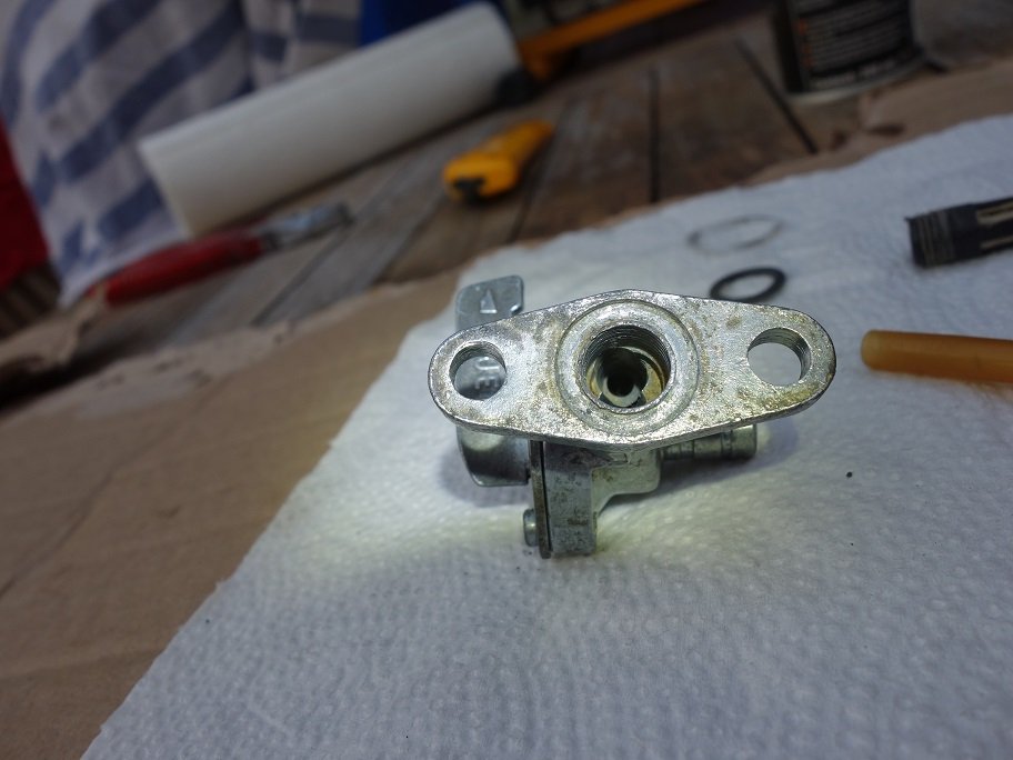

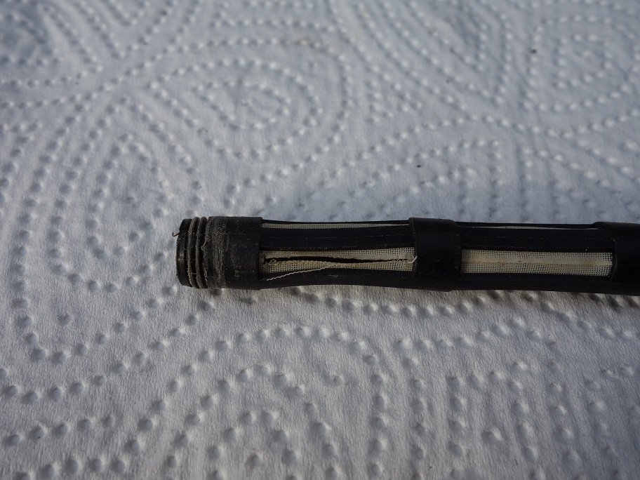

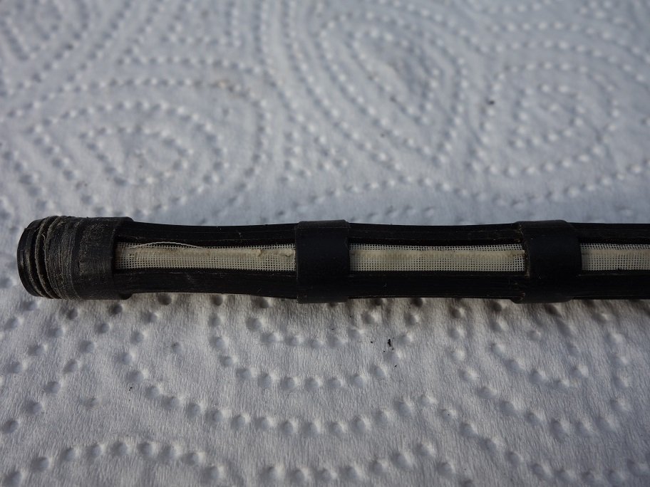

1. Tank (Acerbis Kunststoff, ca. 12-14 Liter?) ganz leerlaufen lassen, hat ca. 15 Min gedauert, also folgerte ich, das klappt so mit dem Entlüften und dem Benzinhahn. Bis auf ein paar kleine Dinge war der Tank blitzeblank sauber. Danach Benzinhahn ausgebaut und erste Überraschung:
Das Sieb hat Risse! Könnte das ein Problem sein?
Eigentlich nicht, der Tank ist doch sauber!
2. Benzinhahn auseinander genommen. Siehe da, innen sieht es zackig, nicht glatt. Sauber ist anders. Wenn nun das Sieb doch schon länger im Eimer ist ... Probleme beseitigt, alles gesäubert und neu zusammengebaut. Mal sehen, was passiert.

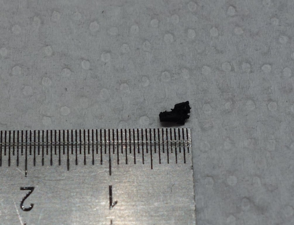

8. Arbeitsfläche aufräumen, da liegt doch was rum? Ein kleines Gummitteil, ca. 3 mm groß? Könnte das von einem Schlauch stammen? Aber woher?
Dann fällt mir das Geräusch wieder ein:
Dieses Gummiteilchen war offensichtlich neben der Schwimmernadel. Warum, keine Ahnung. Und woher, auch keine Ahnung.
Aber es könnte das miserable Fahrverhalten erklären, weil die Nadel wahrscheinlich nicht richtig freigängig war.

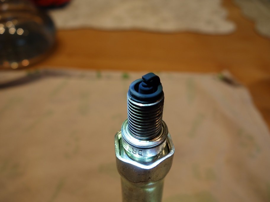

Anyway, heute nochmal geprüft, wie es um die Zündstärke steht. Kerzenstecker vom Kabel ab, vor deine dicke Schraube gehalten und 10 mm werden locker übersprungen. Hier gibt es nichts zu beanstanden.
Kerzenstecker wieder dran, Kerze rein, auch alles gut.
Kerze ist eine DR7ES und schwarz und rußig.
Das ist der Status quo, etwas gegensätzlich zu meinen ursprünglichen Annahmen.

- Wie kann man das Sieb des Benzinhahns reparieren? Ginge Kleber (benzinbeständig natürlich)? Oder ein ganz feines Metallnetz, welches ich stattdessen drumherum wickele?

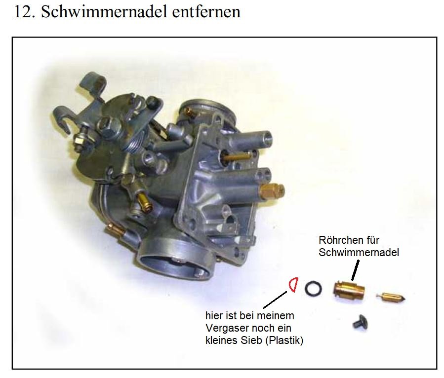

die Schwimmernadel bewegt sich innerhalb eines Rohres, auf welchem oben ein Kunststoffsieb sitzt.
Dieses Rohr ist mit einer Schraube gegen Herausfallen gesichert.
Das Rohr kann mit einer Zange vorsichtig herausgezogen werden, dabei wird dann das Sieb sichtbar (wenn vorhanden).
Bild aus Anleitung "vergaser-usammenbau-Teikei-43f"
https://www.xt-foren.de/Files/vergaser- ... ei_43f.pdf
Um den Tisch nicht zu versauen, hatte ich für das Zerlegen eine Wellpappe untergelegt, darauf lag ein Blatt Papier wegen besserer Sichtbarkeit von Teilen. Als ich das Röhrchen herauszog, hörte ich ein Geräusch, als würde etwas Kleines auf die Pappe fallen, aber ich habe nichts gesehen.
NIx gefunden, dann ist wohl alles gut.
Erst als ich den Vergaser fertig montiert hatte, sah ich auf dem weißen Papier etwas Schwarzes herumliegen, aus Gummi.
Dieses Teilchen ist wohl nach Entfernen des Röhrchens aus diesem herausgefallen, da ich es umdrehte, um es abzulegen.
Die Schwimmernadel habe ich mit dem Schwimmer nach oben herausgenommen, daher blieb das Gummiteilchen wohl drin.
Das Geräusch war echt leise, aber da in der Wohnung sonst alles ruhig war, konnte ich es hören.

Also wenn das Gummibröckelchen tatsächlich dort unter der Schwimmernadel war, hast Du zumindest jetzt ein Problem weniger. Die Acerbishähne konnte man früher nachkaufen, aber ich denke,d ass die Röhrchen auch von anderen Benzinhähnen passen. Eigentlich kann man die gut aussprühen (Bremsenreiniger, ohne Aceton oder in Benzin auswaschen). Reparieren wird eher schwierig.
Wenn Du die Maße von dem Sieb hast, schau ich mal nach etwas Passendem.
Zum Acerbistank auffrischen hab ich leider keien Erfahrungen. Frisch Lackieren ist keine gute Idee, denn die Tanks gasen aus und der Lack hält nicht lange.
Deine Kerze solltze eine NGK DPR8-EA9 sein.

Ist der O-Ring auf Bild 13. der genannten Anleitung noch vorhanden? Wenn nicht, dann ist das der runtergefallene, unbekannte Gummirest…
Der O-Ring ist gerne die Ursache für einen schlechten Motorlauf (wenn vergessen oder aufgelöst, oder schlecht eingebaut).
