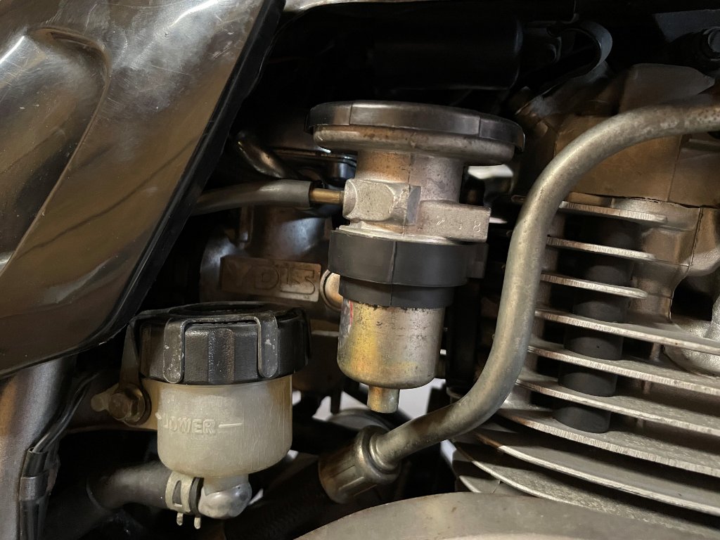

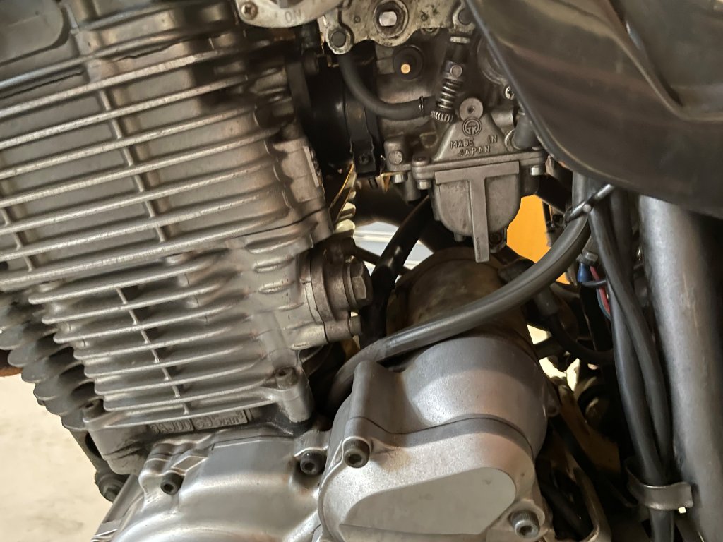

Steffen hat geschrieben: ↑
Do 1. Sep 2022, 11:18
Mach doch mal ein Foto von Deinem Vergaser bitte.

Beiträge: 4738
Re: Variables Standgas
Hallo Lex.
So lassen würde ich das nicht, es ist mir auch schleierhaft, wie jemand dauerhaft so fahren will.
So wie das ausschaut hast Du einen 3AJ-Vergaser in Deinem Motorrad. Ich kanns nicht genau sagen, da ich den rechten Vergaserdeckel nicht sehe. Wenn das jemand "einfach so" getauscht hat, stimmt vielkleicht die Bedüsung nicht.
Welche Teile hast Du denn bei dem Vergaser erneuert/getauscht beim bzw. nach dem Reinigen?
Mach doch mal bei der nächsten Demontage folgendes: notiere Dir die kleinen Nummern auf den Düsennadeln und den Hauptdüsen und allen anderen Düsen und Teilen, die Du in die Hand nimmst. Notiere die positionen der Nadeln. Erneuere das Schwimmernadelventil und den Sitz und stelle den Schwimmerstand nochmal neu ein.
In eingebautem Zustand bei warmem Motor laufend mit einem brennbaren Aerosol über die Gummis sprühen, um zu sehen, ob sich der Leerlauf verändert. Und brücke die Barometerdose.
