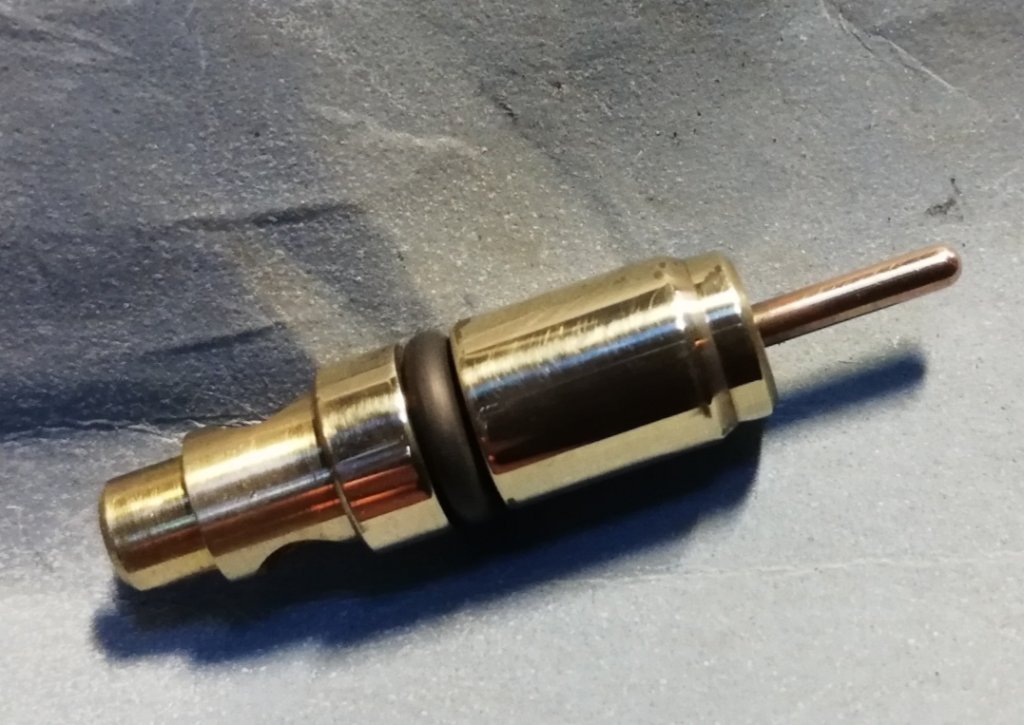

Den Kolben habe ich mal poliert (Foto nach dem polieren) das hat aber nix zu sagen, glaube ich.
Der O-Ring war vor einigen Tagen unauffällig, trotzdem werde ich den mal tauschen (4,5 x 1,75)
Der Zug ist neuwertig, die Rastung funktioniert tadellos.

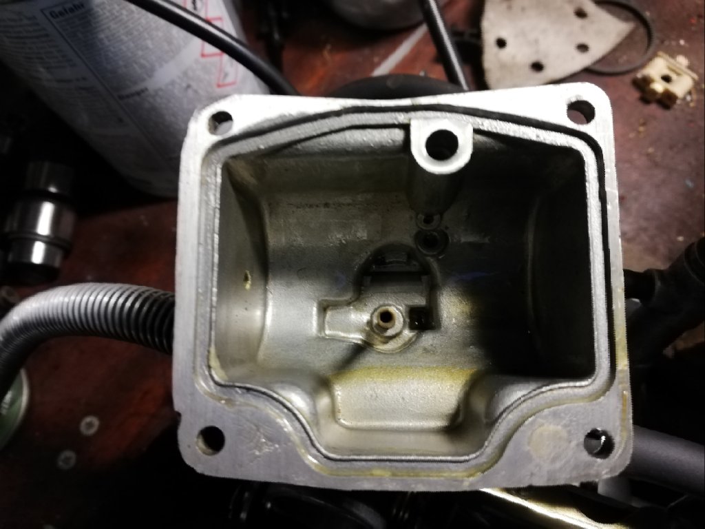

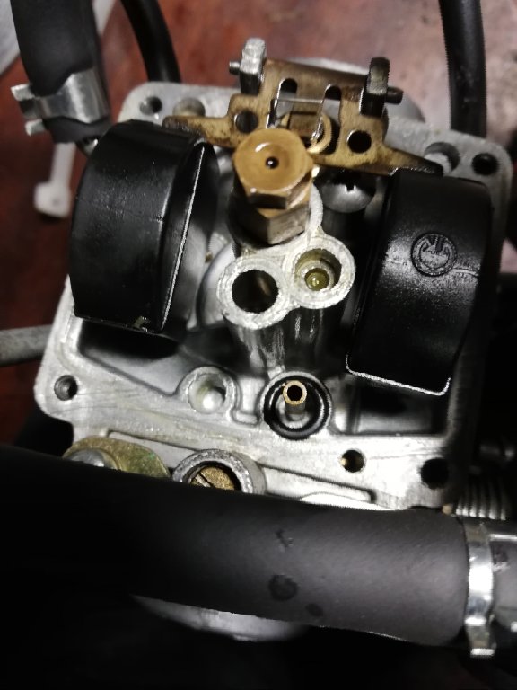

So, Fortsetzung: Dichtring ist an seinem Platz und intakt. Werde einen neuen einsetzen, sofern vorhanden.
in der Kammer war ein kleines bisschen frischer Dreck.

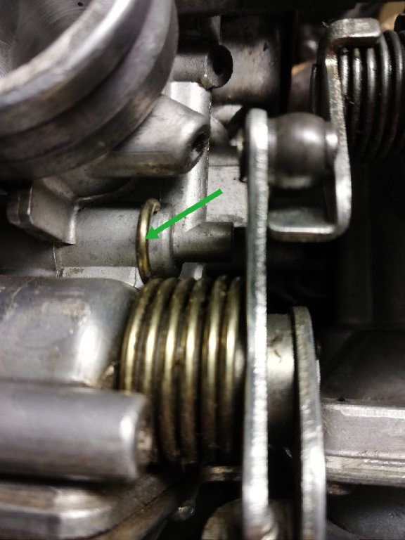

Ob die Drosselklappenfeder so gehört ist zweifelhaft. Müsste eigentlich irgendwie eingehängt sein.
Re: Sauschlechter Kaltstart und ab und zu Aussetzer
Deutlich besser: startet spontan und bleibt an.
gemacht:
- Chokesystem ausgeblasen, war aber eigentlich frei
- die kleine Düse am Boden auf Verdacht frei geprokelt. Sehen tu ich da nix
- unauffälligen O-Ring auf Verdacht gegen minimal dickeren getauscht
- Kammerdichtung getrocknet und wieder eingebaut
- Coke Kolben etwas eingefettet (Silikonf.)
- Schwimmerstand um 1/10 erhöht (27,5)
Schieber geht nicht leichtgängig zurück. WD40
- Beiträge: 2019
Was WD40? WD40 ist kein Schmiermittel. Und der muß ohne Schmiermittel schön rutschen.
Ist ja richtig. Muss ich nochmal bei, aber morgen will ich los und keine Lust, den Vergaser nochmal auszubauen. WD40 nur auf die Feder.
- Beiträge: 2019
Warum willst du eine Feder mit WD40 einsprühen?
